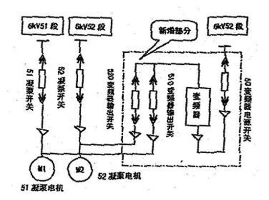

  我公司300MW机组配备2台100%容量的凝结水泵,型号9LDTNA4,额定流量841m3/h,扬程280m,转速1480rpm,配用1000kW的异步电动机,阀门调节。现增设高压变频器采用无级调速,功耗随机组负荷变化而变化,进而提高设备利用率,达到实现最佳经济运行目的。改造遵循“最小改动,最大可靠性,最优经济性”的原则。系统改造如图2所示。
图2  凝结泵变频改造方案
  从图2方案看出:用1台变频器连接2台电机,正常时变频器拖动1台凝泵变频运行,另1台工频备用;当变频器或运行的凝泵发生故障时,备用凝泵可以工频运行,使用原来的阀门调节方式,保证机组正常运行。
  2.1变频改造方案的优缺点分析
  充分利用变频器和现有设备,投资相对较少,既保留了原系统的控制操作方式不变,又保证了系统改造后紧急状态下的工频恢复运行,易于系统维护。缺点:系统接线较复杂;需增加高压断路器,二次回路需要增加闭锁回路;定期切换操作较繁琐。
  2.2 正常运行方式

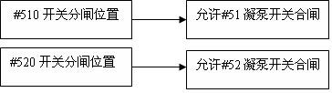

  正常时,比如#51泵运行在变频调速状态下,电源通过#50开关至变频器,然后通过#510输出至#51泵电机。此时#52泵的#52凝泵工频开关处于备用状态,各开关的逻辑关系如下:
  (1)工频开关合闸条件:
  (2)变频器出口开关的合闸条件:

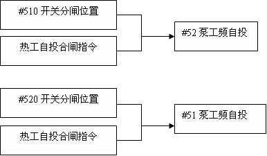

  2.3 一台泵发生故障情况的运行方式
  当变频控制的工作泵发生故障跳闸,或出力不足等故障时,另一台泵会自动工频投入运行(与原自投方式一致)。将发生故障的泵处理好后,再按上述方式切换至变频运行。在此之前备用泵只能工频运行,不能调速。
  相关控制回路必满足下列逻辑:

  (1)合#52凝泵工频开关,工频开启#52泵,调整负荷由#52凝泵接待。
  (2)断开#510开关,合上#51开关,#51凝泵工频运行,调整负荷由#51凝泵接待。
  (3)断开#52开关,合上#520开关将#52接入变频器,变频控制开启#52泵。
  (4)调整#52泵变频运行接待全部负荷后,停#51泵至备用,切换完成。#52泵切换到#51泵,顺序相同。

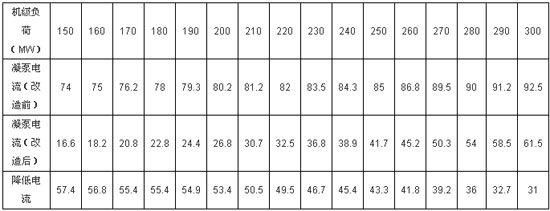

  表2是部分运行数据,对本机改造前后的电流作一个纵向比较,可以发现电流减小许多。
