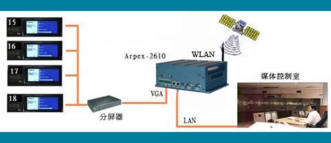

  系统构成如下:
  ★专用主机型号: Arpex-2610;
  ★操作系统: WINXP;
  ★CPU处理器: Intel Atom N270;
  ★系统内存: 2G;
  ★存储介质: 160G HDD;
  ★网络: 双千兆+WLAN
  应用案例框图:
