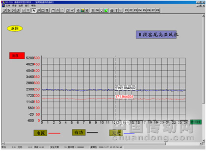

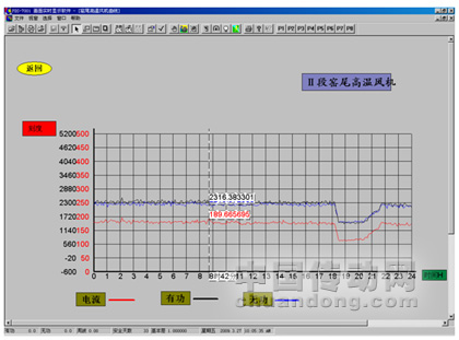

  现场高温风机以前是采用转子串电阻启动,启动困难且电流大,采用液耦调节风机转速改变风压。现已改造为北京利德华福公司HARSVERT-VA10/230高压变频器变频调速,其电流波动小且节能效果好。从以下运行记录可看出:
2007年12月27日未改变频的运行记录
2008年12月27日变频改造后的运行记录

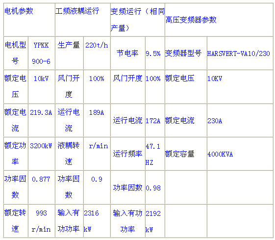

  现场记录采集
  (1)改善了工艺,调速精度得到保证,提高了产品质量的稳定并可提高产量。投入变频器后可以平滑稳定地调整风量风压,提高了效率。减少甚至避免了由于“塌料”产生的停机,使生产线设备利用率得到保证,保证了生产,进一步提高了产量。
  (2)设备运行与维护费用下降。采用变频调节后,避免了原来采用液力耦合器调节的需经常进行油路、漏油的维护(平均每年节约维护费用十几万元),若打坏齿轮一次维护费用要几十万元,并导致停产的损失;高压变频器一年多的运行实践证明,其可靠性得到证实,避免了由于液力耦合器维修导致生产线停产的发生。
  (3)延长电机等设备的使用寿命。采用变频调速后,可以实现软启动和软制动,几乎不产生冲击,避免液力耦合器启动时的4~7倍的冲击电流,可大大延长电机定子、转子轴及轴承等电气与机械寿命。
