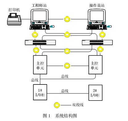

    SmartPro 控制系统的结构如图 1 所示。各控制站与操作员站之间采用 TCP/IP 协议的以太网络,其控制层采用了工业控制上较为流行的 PROFIBUS 现场总线。
该系统的硬件配置说明:
    1)操作员站及工程师采用 Dell 计算机 Pentium  Ⅳ1.8G/128M/30G/21"双冗余。
    2)操作站与主控单元之间采用冗余配置的 100M 以太网络,使系统有较好的开放性,利用双绞线通信(根据现场实际情况也可以选用光纤通信电缆提高通信速率)。
    3)电源也采用冗余配置。
    4)主控单元与 I/O 模块之间的数据通信采用了 PROFIBUS 总线结构。主控单元其实就是一台 PC 机,CPU选用 MMX233,内存 32Mbyte/168-Pin DRAM,SSD(固态盘)为 8Mbyte DiskOnChip,所有 I/O模块均采用有 8 位地址拨码开关的 FM131 普通端子模块作为底座。因打浆车间 I/O点数较多,所以主控单元装在 1#I/O柜置于浆间,抄纸车间 I/O点数较少,2#I/O柜置于抄纸车间,1#、2#柜之间也采用了 PROFIBUS-DP 总线中继器将 I/O 信号处理部分扩展到现场,从而可以节省大量的信号电缆,充分利用了现场总线的优势。 5)I/O模块的选用:该系统选用了 19 个 FM148八通道模拟量输入模块、1 个 FMI62八通道脉冲/频率输入模块、8 个 FM161 十六通道数字量输入模块、7 个 FM151 八通道模拟量输出模块、信号选用了 9 个 FM171 十六通道数字量输出模块,1 个 6ES7972 中继器。用于控制回路的输入/输出信号模块采用了冗余配置。每个模块就算作该段 PROFIBUS-DP总线上的一个站。
