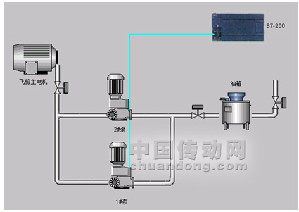

  热连轧飞剪润滑系统包括PLC一套,2台稀油泵,1台加热器,1个电磁水阀,相应的管道、油箱。如图1所示。整个系统是由西门子S7-200可编程控制器来控制,完成整个系统的连锁控制和保护,主控2台稀油泵,2台稀油泵的运行方式为一用一备。当飞剪运行前的准备好信号送来时,启动稀油泵。
图1:系统组成

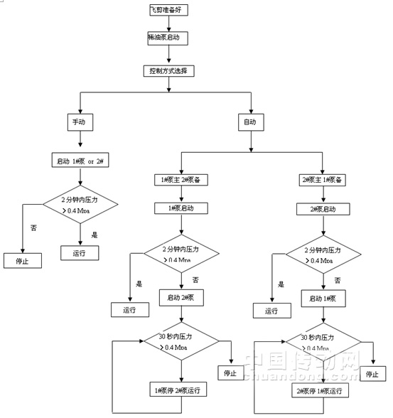

  程序流程主要由连锁关系约束逻辑构成,如图2所示。
  因为原有设备的有关资料的丢失,欧姆龙PLC的程序又被加密,只能从工艺要求出发制定连锁关系和顺序控制,并同时结合工艺人员新的控制要求,重新编写程序。
  程序包括:主程序、工作油泵及系统的压力控制、油箱油温(加热器)的控制、电磁水阀的控制、油箱液位控制、故障及报警。
图2 程序流程
