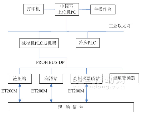

  为了提高控制系统的可靠性,该监控系统采用“集中监测、分散控制”的设计思想,采用PC、PLC分布式控制方式,上位机采用PC作为主机,其配置为:CPU为P4-2.0;内存为512M;硬盘为80G;操作系统为WindowsXP,外接打印机,用于打印报表。在上位机运行WinCC组态软件,实现对各工况实时监控、数据归档和报表打印等功能。下位机选用S7-300PLC及编程工具STEP7,负责现场数据的采集、处理与对象的控制,将采集的数据通过逻辑运算、判断、变换后上传到PC机。为满足配置PROFIBUS-DP网络的需要,PC机配有CP5611通讯卡,负责上位PC机与下位机PLC之间的通讯[1]。此外采用了PROFIBUS-DP总线电缆完成润滑站、液压站、高压水除磷站以及辊道电机变频器之间的连接,实现从站与主站的数据交换。监控系统结构如图1所示。

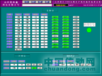

  为了更形象的反映现场设备的实际运行状况,将相应的设备以图形的方式显示在主画面中;以颜色、闪烁、样式等不同的对象属性作为区别设备的运行、故障、报警等不同的状态。为了进一步方便操作人员随时查看系统的状态,在减径机监控主画面中设置了12台主电机的转速设定、转速反馈、励磁电流反馈和电枢电流反馈,以及冷床区推进链电机的转速设定和辅助传动辊道电机的转速设定。该监控主画面如下图3所示:
图3 监控主画面
  2.2.1 对减径机运行状态实时监控跟踪
  启动WinCC,在其项目管理器中打开图形编辑器,根据实际设计要求在WinCC的标准对象、智能对象和Windows对象的下拉列表框中选择需要的静态文本、输入输出域、应用和画面窗口以及功能按钮等。然后对选择的对象进行更名、复制、粘贴、定位和旋转等基本静态操作,以及通过动态对话框、C动作或VBS动作来实现对象属性的动态化。当减径机系统开始运行时,就可以通过WinCC的图形编辑器来完成对主传动直流电机、冷床推进链电机和辅助传动辊道电机的实际转速、电枢电流、励磁电流进行实时的监控,并对其他一些重要的生产数据以及生产状态进行动态显示。
