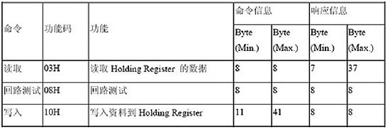

  东元 7200MA变频器采用了 MODBUS RTU从协议,通信数据格式描述如下:
  在 MODBUS RTU 模式的通讯协议中,一个信息(Message)由 4 个部份组成:Slave 地址、功能码、数据及 CRC-16 数据校验,并依序送出。每一个信息的开始与结束,皆以 3.5 个字符(Character)的间隔时间来做识别。
  仅使用三种命令:读取、回路测试及写入。
  东元 7200MA变频器采用了部分 MODBUS 从协议,支持 03、10H两种命令,对于 V80 系列PLC 而言,也就是读写寄存器 4XXXX命令,是可以与 V80 直接连接的,而 V80_PLC 的 M_BUS 指令已经封装了这些数据过程。因此,只需关心如下参数即可:

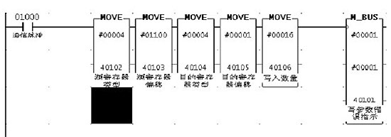

  1、 读写类型及设备地址。
  2、 目标设备的寄存器(线圈)号,本地存放数据的寄存器(线圈)号,信息长度。
  3、 通信间隔,也就是完成两次通信所需的时间。
  4、 通信参数,如波特率、奇偶校验位、通信超时时间等
  编写以下程序即可实现与东元 7200MA变频器的通信。
  假设东元变频器上的设备地址为 1,上图的程序完成了这样功能:把 PLC 内部 41100~41115变量的内容,写到东元变频器寄存器区域偏移为 00~015 的寄存器,中间继电器 01000每次从 0变为 1,双方通信一次。注意,在之前要对PLC进行参数设置,可参见V80 系列 PLC 的软件手册。

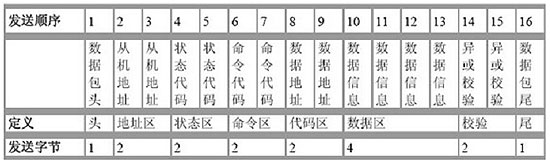

  下面以正弦 SINE003 系列变频器为例,说明 V80PLC 的自由通信协议编程方法。正弦 SINE003 系列变频器的通信格式如下:
  数据包格式
  异或校验
  数据含义:数据帧从机地址至数据信息的异或结果。既第 2 字节与第 3 字节异或的结果,再与第 4 字节异或,以此类推至第 13 字节。
  数据类型: 16 进制,单字节。
  发送方式:将校验和字节的高 4 位和低 4 位拆分并转换为 ASCII码,先高后低发送。
  结果处理:当校验结果小于等于 1FH,则校验结果加 20H。

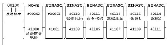

  该通讯协议采用 ASCII码表示传输内容,用 STX(02H)、ETX(03H)作为开始和结束标志。首先,把数据转换成 ASCII码,V80系列 PLC 提供了 ASCBIN及 BINASC 指令,来完成 “0~H”这十六个 ASCII数字与十六进制码的互换。
  当发送脉冲产生时,各数据被换成 ASC 码并存放在发送缓冲区中,每个二进制码转换后占二个字。

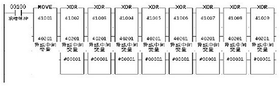

  SINE003 采用异或校验,只针对 ASC 码部分,程序如下:

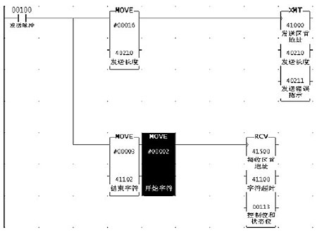

  然后,对异或结果进行判断,小于 1FH则加20H,之后用字组拆分指令“PACK”把它拆成两个字节,按先高后低填到发送区。下面是发送和接收程序。
  发送程序只需填一个发送长度即可,在发送的同时打开接收,接收程序使能开始字符和结束字符,并填好开始字符和结束字符,可参见 V80 系列 PLC 的软件手册,这样当接收到“02H”就认为是一帧的开始,接收到“03H”就认为是一帧的结束。也可以结合其它条件判断,如字符超时等,各种状态都可以在状态位里体现。
  接收到完整的一帧后,状态位会有状态指示,然后把接收回来的数据进行校验,并重新转换成十六进制,既可进行相应处理。
