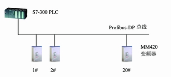

    为保证技术先进,操作简便,方便后续的扩建,本控制系统中设计选用Siemens公司的S7—300系列PLC产品,其特点:模块化结构,扩展功能强,结构坚固,可靠性高,功能全面,运行速度快,具有强大的通讯能力和集成的系统功能。该控制器通过CP342-5模块作为Profibus-DP的主站,通过该模块来管理整个网络上其它从站的运行。在该网络上连接了20台MM420变频器,它们作为从站,接受来自控制器所发出的控制指令和控制参数[4]。系统组成见图1:
                                           图1   系统组成图
    网线连接及终端电阻配置完毕后,要使网络正常工作,必须对各设备及网络进行必要的参数设置。对于MM420变频器要设置其P0700、P1000两个参数,本系统要通过网络来控制变频器的输出频率,因此两个参数应设置为6。

    Profibus—DP总线共有20个站,其中S7—300作为主站,其余均为从站,应用STEP7对各个站点进行地址分配和系统组态,并且对可以设置的模块参数化,同时还要进行通信组态,确保参数匹配正确,使网络真正建立通信。软件设置见表2。

    网络连接及参数设置完毕后,对该系统进行了调试。所使用的软件工具为STEP 7 V5.1,该软件为西门子公司的针对SIMATIC S7-300的配套编程工具,STEP7完成硬件组态、参数设置、编程、调试和文档处理。
    首先设置CP342-5为Profibus-DP主站,传输速率为12M bps,站地址为2。其次分别设置各变频器地址,从5~24,通讯数据类型选择PPO3,即2个输入字、2个输出字。最后将配置信息与相应程序下装到S7-300PLC中。
    在实际调试过程中,通过下面的指令数据分别控制变频器不同的运行状态:
    047F 1000       正向12.5Hz运行;
    047F 4000       正向50Hz运行;
    0C7F 2000       反向25Hz运行;
    047E 0000       停止运行。
