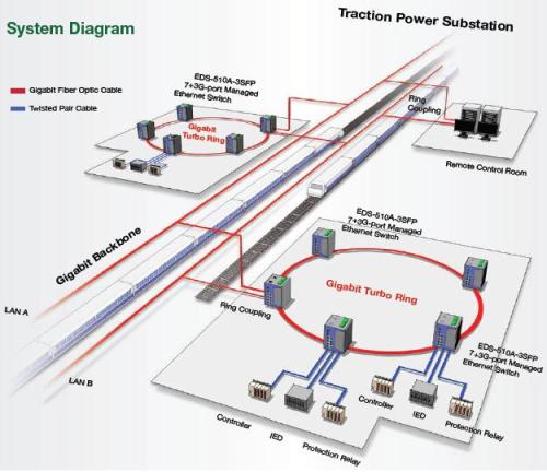

  解决方案:
  Midosuji地铁线的电气轨道上建立了若干牵引变电站。 为了远程监控其电力传输,轨道交通公司沿牵引变电站部署了若干台TCR(Telemeter Control Remote,遥测器)。在子系统上部署了Moxa的EDS-510A-3SFP千兆网管型以太网交换机,以连接保护性继电器和远程I/O,收集数据。 发生紧急情况(例如电力过载)时,EDS-510A-3SFP智能报警功能可立即关闭系统。 此外,轨道交通公司选用WDM型(BiDi) SFP模块可节省大范围轨道交通网络的布线成本。 这些模块可将数据传输到最远40 km的地方,而且收发数据只需一条光纤电缆。
  沿牵引变电站,有许多由总共100个EDS-510A-3SFP构建的以太网冗余环网。 根据运营每个站点区段的车站的位置将不同VLAN分配给每个冗余环网。为了将子系统集成到主系统中,每个冗余环网上有两个EDS-510A使用环网耦合技 术连接千兆骨干网络的不同LAN。 EDS-510A系统支持自愈技术,恢复时间不足20这秒,增强了电力监控的不中断网络连接。此功能大大提高了轨道交通网络电力系统的可靠性。
  系统架构图
