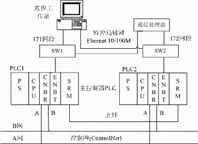

    在地铁BAS中,对于数据服务、通讯网络及控制器均考虑冗余技术应用。其中以太网采用了简化配置方案(如图1所示),系统具体配置情况如下:
2.1 网络配置
    BAS车站级采用两级网络:监控层网络和控制层网络。
                                   图1   简化配置方案

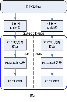

    (1)监控层网络基于以太网(10/100M,TCP/IP)实现,双星型拓扑结构(冗余配置),介于车站主PLC控制器、车站监控工作站和通信处理器之间,用于监控信息的传输。在PLC1和PLC2中各配置了一块以太网通讯模块。对于这种配置,工程应用需解决以下问题:
    ① 以太网通讯链路的切换(171网段和172网段);
    ② PLC的主、备切换(PLC1和PLC2)。
    (2)控制层网络基于控制网实现,双总线型拓扑结构(冗余配置),介于车站各PLC控制器及远程IO之间,用于各控制器间及控制器与IO间实时数据的传输。控制网的冗余及切换由设备自身完成,工程应用中不需做额外的工作。

2.3 控制层配置
    地铁车站中,BAS在车站设置一套热备关系的PLC控制器,承担BAS车站控制层的所有任务调度、功能实现及数据服务功能,主备控制器分别连接在车站监控网络上。地铁车站BAS系统PLC采用的是美国罗克韦尔公司Control Logix系列的产品,主、从机架(型号:1756-A7)上对等配置有(数量均为1块):
    电源模板(1756-PA72);
    CPU模板(1756-L62);
    控制网模板(1756-CNBR);
    以太网模板(1756-ENBT);
    同步模板(1757-SRM)。
    正常情况下双PLC(PLC1和PLC2)同步工作,其中一个为主PLC,并只有主PLC才能通过以太网接收监控层数据;另一个为备用PLC,PLC间的同步关系由PLC产品自身实现。
    主备PLC间可通过其内部故障自检实现自动切换,同时亦可通过PLC应用程序进行无故障强制切换。

4.1 监控工作站直接通过以太网和本网段内的PLC建立连接——方案一
    监控工作站与PLC CPU间的通讯路径如图2所示。监控工作站通过不同网段分别与冗余配置的PLC(PLC1和PLC2)建立通讯链路。
    这种方案的特点与优点是:
    其控制层无须过多工作,只须向监控层反馈哪个机架为主PLC即可;
    监控层对应主PLC的工作路径由通信驱动软件进行检测、判断和选择,进行数据访问;
    正常情况下系统正常运行,PLC的主、从控制器可以同步。
    这种方案的最大缺点是:
    由于监控层没有向控制层传递链路工作信息,因此控制层无法判断监控层的工作路径;
    一旦出现监控层工作路径对应的是从PLC(与主PLC通讯路径中某环节出现故障,如监控工作站网卡故障、线缆损坏、交换机故障、接头接触不良等,而由监控层将工作路径转移至另一个网段),由于PLC不能做主动切换以适应监控层,致使监控层不能向控制层下发数据(PLC产品所决定,备用PLC不能接收数据),此时监控工作站只能读取PLC中的数据信息,监控工作站HMI只能对系统及设备的状态进行监视,而不能对系统及设备进行操作控制,系统处于非正常工作状态。

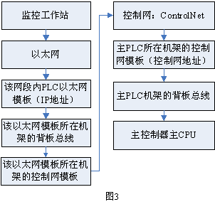

4.2 监控工作站利用控制网(ControlNet)间接建立与主PLC的通信连接——方案二
    这种方式是同时利用以太网和控制网同主PLC建立通信链路。
    监控工作站通过以太网任一网段的有效路径访问到其中一个PLC的以太网模板,并利用ControlNet的结点访问机制和背板路径访问规则,寻址到主PLC,这种通讯访问路径如图3所示。
                                    图3   一种通讯访问路径
    此种方式的特点与优点是:
    (1)通信驱动层不必关心主PLC位于哪个物理机架,通过逻辑寻址找到主PLC所在的控制网结点地址就一定能找到主PLC并建立通信关系,从而保证监控层能始终和该主PLC进行通信,监控层网络任一点故障均不会破坏这种通信关系;
    (2)控制层不必向监控层反馈主PLC所在物理机架的信息,监控层寻找主PLC的工作由驱动软件自动完成;
    (3)可以有效避免方案一中可能出现的监控层通信工作路径不在主PLC的情况,从而能够保证系统在主控制器不发生故障的前提下能一直正常运行。
    这种方式的最大缺点是:
    由于通过控制网寻址方式寻找主PLC,因此通信访问必定借助PLC的控制网资源并占用控制网带宽,因此破坏了主、从PLC的同步冗余机制(产品决定的),造成主、从PLC不能实现冗余同步,当主PLC出现故障时,从PLC将不能切换成主PLC,致使PLC的冗余功能不能实现。

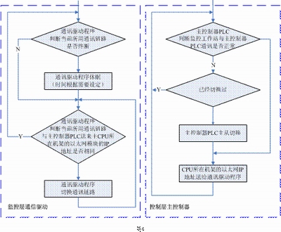

5.2 动态匹配过程
5.2.1 主/备PLC切换
    如图4所示,正常状态下,监控层通信驱动根据PLC反馈的工作信息选择通讯链路,当通信驱动检测该链路通讯故障时,通信驱动先进行短暂休眠,用来等待主备PLC间的切换及同步过程完成,然后通过接收来自控制层已经改变的“工作信息”后再进行网段的切换,并和PLC建立通信关系。
    同样,在通信故障时,主PLC所接收来自监控层的“工作信息”数据将保持不变,PLC侧认为与监控层通信中断,此时如果PLC同步,PLC将进行主/备强制切换,切换完成后,PLC向监控层反馈控制层“工作信息”。
    初始状态由于监控层和控制层的投入时间不同而造成两层“工作信息”不匹配的情况,亦将出现监控层的“休眠”状态,休眠结束后两层建立通信关系。
    如果主控制器PLC主/备切换完成后,通讯仍然中断,PLC在主/备同步状态下不再进行切换,将视为双以太网均不可用。
5.2.2 主/备网段切换
    通讯正常状态下,当主PLC发生故障而引起主/备PLC自动切换后,监控层通信驱动会根据控制层反馈的“工作信息”,将当前工作网段切换到另一个网段,以适应控制层。
    当监控层检测两个网段均不能工作时,将置紧急报警并另行处理,在此不再遨述。
                                   图4   主/备PLC切换
