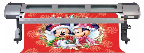

  2 大幅面喷绘机的电机描述(图一)
图一 喷绘机
  墨泵电机,控制喷头散喷
  送布电机,形成自动送布系统;
  主轴电机,控制小车板的行程和位置;

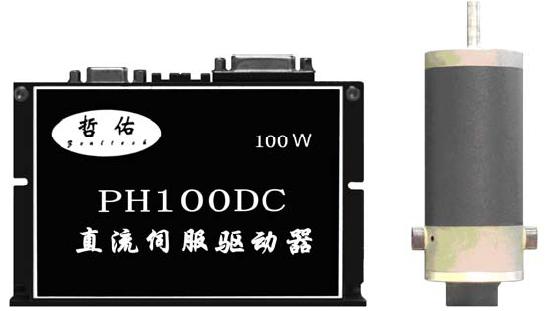

  (2)主轴系统:全数字直流伺服驱动器(PH100DC),(如图3)
  主轴电机(PM100DC-100W);
  (3)送布系统:全数字直流伺服驱动器(PH100DC),
  送布轴电机(PM100DC-100W)
  (4)喷头: KONICA256
图3 伺服驱动器和伺服电机

  送布系统要求:要求能够正反转,进布和退布速度保持平稳,在停机时自动锁死,防止布滑落。
  设计:采用PH100DC伺服驱动器+PM100DC伺服电机,最大输出功率100W,编码器线数为1000PPR,定位精度为正负1个脉冲,锁死电流为6A,响应频率为20KHZ,在24V额定电压下最高速度为2500RPM,额定扭矩0.29Nm。
  测试结果:同上位机控制卡保持同步性能较好,走布误差在2个脉冲之内。
  小车板控制系统要求:高速响应,最高速达到1.2米/秒,机械减速比为1:6 ,采用PH100DC伺服驱动器+PM100DC伺服电机,定位精度为正负1脉冲,在24V额定电压下最高速度为2500RPM,额定扭矩0.29Nm,轴径8mm。
