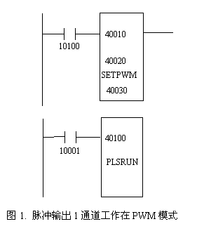

  PWM模式是指输出任意占宽比的无限个数的脉冲序列。通过调用PWM设置功能块(PWMSET)可以选择脉冲输出工作在PWM模式。
  在设置好相关参数后,调用脉冲输出运行功能块(PLSRUN)就能把新设置好的PWM波形输出去。图1是设置脉冲输出回路1为PWM输出模式的一个例子。

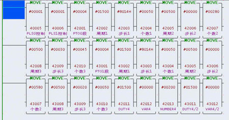

  利用首次扫描标志调用一个子程序,在子程序中初始化脉冲输出参数。参见图3、图4。
图3. 首次扫描标志调用子程序1
图4.子程序1中初始化电机参数

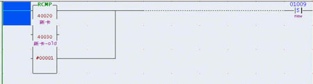

图5.PLC判断是否接收到新命令

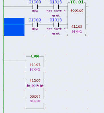

图6.收到新命令后重启定时器
  参见图5、图6。选定一个用户变量单元来(40020)保存每次上位机发来的命令字,并与上一次保存的命令字(40030)做比较,当命令字有变化,则表明有新命令,否则就没有新命令。有新命令时,重启一个定时器(41103)由0开始计数。即开始一个新的控制过程。
  图6中,CAM功能块的作用是:把定时器(41103)的当前值与一系列用户设定目标值相比较(用户设定目标值的首地址是41200),比较的情况反映在从00065单元开始的目标单元中。

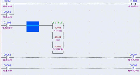

  利用CAM的输出可以控制电机的重新开始运行或相应的I/O。在已经运行了PLSRUN功能块后,只要重新设置一下PTO设置功能块,就可使脉冲序列再次输出。参见图7。
图7. 电机和IO的控制
