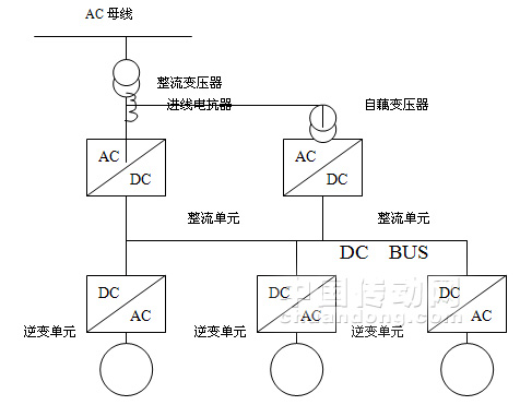

  根据轧机的工作情况,变频器采用交-直-交变频调速装置。供电方式采用整流装置直流母线+逆变器+回馈单元,本系统中10#——-13#轧机为两台1500KW整流单元12脉冲运行方式外,其余各区域均采用两台1500KW的整流单元6脉冲主从的并联运行方式,整流器的作用是将定额定压的交流整流为直流,为逆变器提供直流电源,它通过电压调节器、电流调节器及移相触发器给出处罚脉冲信号来控制整流器可控硅的控制角a,以改变相应的整流电压和电流。逆变器的作用是将直流调整成可变频率的交流,供给交流电动机的变频电源,见下图:
  AC母线电压经过整流单元与逆变单元将整流后的直流电压转换成电压和频率均可变的交流电,送给交流电动机以实现变频调速。
  由于轧机属于频繁的高低速转换设备,如果采用制动单元方式,就会把大量的能量消耗在制动电阻上,既不经济又浪费能源。而采用回馈单元可以把直流母线上多余的能量逆变为交流电回馈到电网。当直流母线电压超过一定值时,三相全控晶闸管逆变桥进入逆变工作状态,将直流电逆变为交流电,经自藕变压器回馈至电网。
  交直交变频调速系统主要由整流、回馈、中间直流环节、逆变和控制5个部分组成。此系统的控制精度高,低频特性好,稳定性高,谐波分量低,充分满足了压下电机的控制要求。它的工作原理是将变压器送人的750 V工频交流电源经整流回馈装置的正向桥整定为930 V的直流电源输出到直流母线上,然后再把直流电源通过变频器转换成频率、电压均可控制的690 V交流电源供给轧机主电机。而当电机突然制动时,此系统还可以通过整流回馈单元的反向桥经自藕变压器,将能量返回主电网。轧机主电机轴端接有增量型编码器进行速度反馈,实现了矢量控制,保证了轧机的准确性。

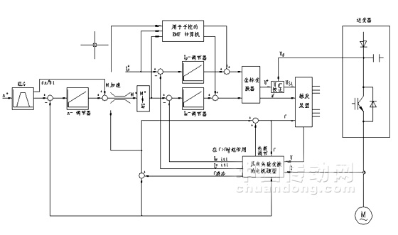

  3)采用矢量控制
  宣钢连轧中型厂主传动电机的交-直-交变频调速控制系统中的变频器,选用带速度传感器的矢量控制方式,它可以得到很好的异步电机闭环变频调速技术性能,由增量型编码器提供速度反馈信号给变频器,定子电流矢量分解产生的励磁电流和转矩电流便可分别加以控制,并分别控制两分量的幅值和相位。从而的获到与直流调速系统同样的静、动态性能,同时也避免了直流调速系中直流电动机本身机械换向问题和在恶劣环境下的不适用问题。
  这种控制器的特征是反馈信号来至控制系统。把反应被控制的变量实际状态的反馈信号与速度给定信号相减,得到偏差信号的幅值和相位。由偏差信号作为调节器的输入,由调节器的输出信号作为控制系统的输入,由此可以使偏差信号减小,提高控制精度。主轧机的控制主要靠设定的速度值与实际反馈的速度值的偏差以及电流环的变化而做出调整。其原理框图如下:
