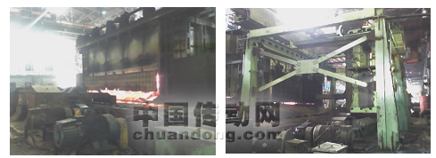

  高位出钢机的工作过程:
  炉后推钢机将板坯推至炉门的出钢位置,该位置由激光测量完成,然后打开炉门,小车驱动出钢机前进至L形钩位于炉内板坯正下方位置后停止运行,L形钩上升托起板坯离开炉内滑轨,小车驱动出钢机后退至炉前传送辊道上方,炉门关闭,L形钩稳速下降,将板坯平稳的放置于传送辊道上,辊道转动将板坯运走,L形钩再次上升至原位,至此出钢机完成一个出钢循环动作。大车则根据需要进行横移,使L形钩对准加热炉左道、中道或右道出钢位置。以便于下次出钢循环动作的实现和完成。
图二:项目现场
