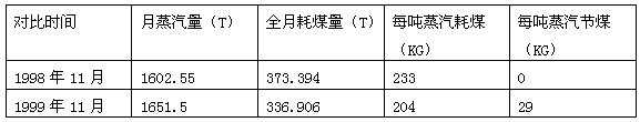

  2 节煤效果
  由上表可以看出。每吨蒸汽减少用煤29公斤,吨蒸汽耗煤减少12.5%,每月节煤47.9吨。经济效益显著。
