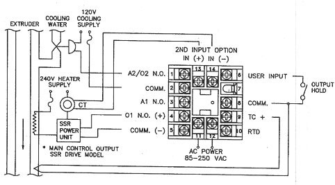

  ■压塑机应用:
  几个T48控制器用于控制压塑机温度。每个T48控制一个加热元件和一个冷却水电磁阀来维持每个挤压区于期望的温度,加热器电流监视用于提供加热器电流读数,多功能用户输入能被编程,当连接公共端时允许手动操作选择。这允许用户保持在异常过程条件下控制器的输出。

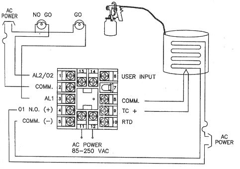

  ■OEM喷漆应用:
  OEM喷漆设备生产厂利用T48来维持最优漆温金属加工网版权所有,为了降低成本,1/16DIN包装尺寸允许OEM来设计“时间比例”控制给各种外型喷漆设备,从小手持喷枪到大型喷箱,加热元件用于加热漆;连接到主控输出OP1,报警#1编程作为比例带内部动作,所以一旦漆温在生产厂温度说明之内,“GO”灯亮。报警2编程作为比例带外部动作塑料工业网,所以当漆温在厂家说明以外时“NOGO”灯亮。
