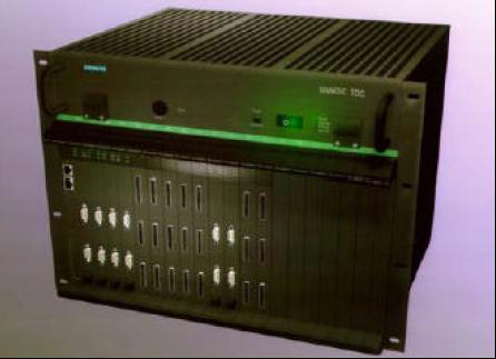

下图为Simatic TDC 框架的示意。
图1:Simatic TDC 框架示意图

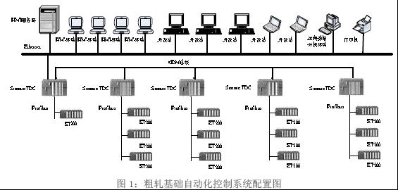

    机架使用SIMATIC TDC 电磁屏蔽19" 机架UR5213,该机架允许硬件扩展,具有较高 的性能裕量。它适用于墙壁安装和箱柜安装,配装有一个具有冷却和内部监控功能的集成 电源。总共有21 个槽位用于扩展模板,并可通过64 位背板总线连接。对于较高的性能 要求,在一个机架内可最多有20 个同步CPU 模板多处理器运行,可有44 个机架相互连接在一起,该项目使用的CPU 是CPU550。 I/O 模板使用SM500,SM500 I/O 模板提供有丰富的选项,用于连接分布式I/O。除了 16 点二进制输入/ 输出以外,它还具有8 点模拟量输入/ 输出以及4 点积分型模拟量输 入。另外,还可连接4 个增量位置编码器和4 个绝对值编码器。使用6 个LED 指示模板 的运行状态。 通讯模板使用CP50M0、 CP5100。通讯模板CP50M0 和CP5100 可提供高性能的通讯, 用于: 调试(CP50M0);过程控制;HMI。它们可以控制功能强大的协议,包括:MPI; PROFIBUS DP;使用TCP/IP 或UDP 的快速以太网。另外,还为各种不同的CPU,提供有一个8 MB 的 通讯存储器。 该项目使用了全局数据存储器GDM,通过全局数据存储器(GDM) , 安装有CP52x0 的 大量机架相互之间可以进行通讯(该项目使用CP52A0),运算能力几乎可以无限制扩展。 通过光纤电缆和共享存储器,可最多有44 个机架联网。除了几个机架之间的通讯之外, 使用GDM,还可实现同步( 采样时间、时钟时间) 和报警功能。刷新时间<1ms。 系统的硬件设备主要包括:5 台SIMTIC TDC,分别用作主站和各单元的控制,通过 GDM 相连接,用于TDC 之间的快速数据交换。GDM 又与过程数据分析计算机相连。这样可保证PDA(Process Data Acquisition)快速收集到各台TDC 的实时数据,对这些数据进 行及时的处理,使处理分析结果在最短的时间得出,对故障诊断及生产和操作起到指导作用。4 台HMI 操作显示终端、1 台HMI 服务器、1 套过程数据分析终端(PDA)、5 台TDC 开发站、打印机等。通过Ethernet 连接了PLC 控制设备和终端设备。 SIMATIC TDC 通过PROFIBUS-DP 同远程I/O 设备—ET200 连接。TDC 的一般的I/O 信 号都是通过ET200 远程IO 设备相连接的,快速输入输出通过SM500 板来实现。
    该系统的硬件配置图如下:
    编程使用CFC 的方式。连续功能图的编程方式比较方便,也是应用比较多的一种编程方式。HMI 画面用WinCC 来制作。WinCC 是一个专门用于处理生产和过程自动化中图形显示 和操作控制任务的工业和技术中枢系统。该系统可实现工业控制方面的图形显示、信息存 档,以及报警等功能。其特点是具有强大的驱动程序界面,画面更新快速响应,以及存档 功能可靠,因此能保证很好的实用性。 WinCC 系统提供了适用于工业控制的用于图形显示、信息存档的模块以及报警模块 等。其功能强大的驱动程序界面,画面快速的刷新,以及安全可靠的存档功能,保证其具 有很高的实用性。除系统功能外,WinCC 提供了用户解答的开放的界面。这些界面将使得 WinCC 解决全公司范围内的自动化问题成为可能。其访问存档数据是通过标准界面ODBC 和SQL 的方法进行的。插入目标文件是通过OLE2.0 以及OLE 客户控制(OCX)的方法来解 决的。这些技术使得WinCC 在Windows 环境下成为一个有能力的通信伙伴。
