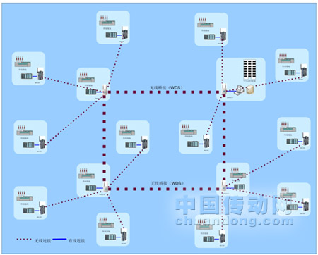

  系统架构:
  在WLAN中,接入点的作用类似于交换机。每个接入点都与其单元中的所有常规节点(即所谓的“客户机”)进行通信,不管它们是固定的还是移动的。另一方面,接入点可以通过电缆或通过另一个独立的无线网络保持相互之间的连接,因此可以超越无线网络的限制进行通信。
  本方案主要采用研华无线AP EKI-6311G与无线串口服务器EKI-1351两种设备。由于现场有100个PLC设备,且每台PLC均需要采用无线方式传输至上位机。由于现场PLC与中控室距离较远,且无线节点较多,为保障无线网络传输的可靠,因此我们推荐每10台PLC透过1台无线AP连接,即总共需10台无线AP。无线AP间采用WDS (Wireless Distribution System无线分布式系统) 技术,让无线网络的多台无线AP设备灵活的桥接,方便的把100台PLC的数据透过100个EKI-1351传输至无线AP,最终再上传至中控室的上位机。
  系统连接示意图:
