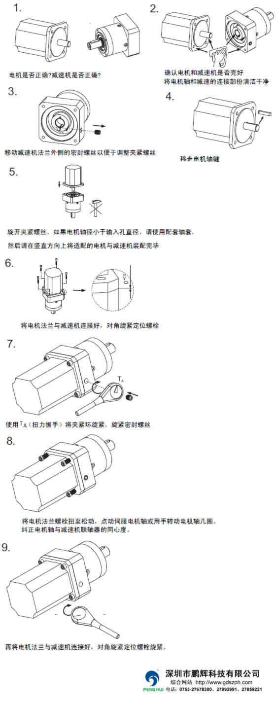

PT60行星减速机安装方法:
1.
检查电机型号是否正确,减速机型号是否正确。
2.
确认电机和减速机是否完好,将电机轴和减速的连接部份清洁干净。
3.
移动减速机法兰外侧的密封螺丝以便于调整夹紧螺丝。
4.
移走电机轴键。
5.
旋开夹紧螺丝,如果电机轴径小于输入孔直径,请使用配套轴套,然后请在竖直方向上将适配的电机与减速机装配完毕。
6.
将电机法兰与减速机连接好,对角旋紧定位螺栓。
7.
使用扭力板手将夹紧环旋紧,旋紧密封螺丝。
8.
将电机法兰螺栓扭至松动,点动伺服电机轴或用手转动电机轴几圈,纠正电机轴与减速机联轴器的同心度。
9.
再将电机法兰与减速机连接好,对角旋紧定位螺栓旋紧。
