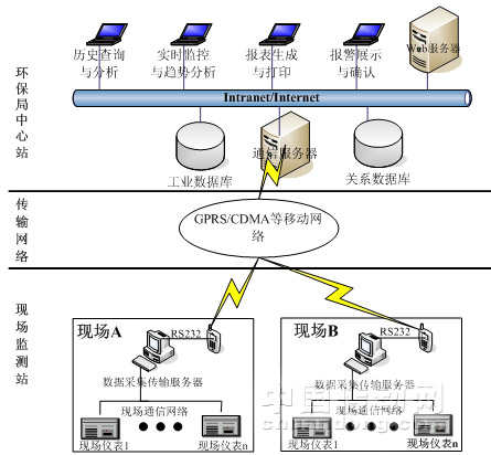

  污染源在线自动监控系统从底层逐渐向上可分为污染源现场监测站、传输网络、和环保局中心站三个层次。环保局中心站通过传输网络与现场监测站交换数据。整体结构如图一所示。
图一

  3.1 环保局中心站
  如图一所示,环保局中心站由通信服务器、工业数据库、关系数据库、Web服务器和实现各种查询、分析功能的客户端软件构成。
  ü I/O Server通信处理软件
  图一中的通信服务器上配置亚控公司的I/O Server软件。此软件实现了《污染源在线自动监控(监测)系统数据传输标准》,能够通过此标准,采集各个污染源现场监测站的实时和历史数据,对数据进行分析处理后,分别存储到工业数据库和关系数据库中,供各种客户端软件使用。
  正常通信时,软件获得现场监测站的实时数据和报警事件,将实时数据存储到工业数据库中,将报警事件存储到关系数据库中。当现场监测站与环保局中心站通信中断一段时间并恢复通信后,I/O Server一方面恢复采集现场的实时数据和报警事件,一方面召唤中断时间内存储在现场监测站中的历史数据和报警记录,对历史数据和报警记录进行解析后,分别插入到工业数据库和关系数据库中,以保证环保局中心站数据的完整性。
  I/O Server服务器软件支持冗余互备功能。从图一中可以看出,通信服务器是环保局中心站与现场监测站数据交互的枢纽,因此容易成为整个系统的性能瓶颈。对于污染源现场众多的环保局,为了降低负荷,保障数据安全性,可以冗余配置双通信服务器。
  I/O Server的采集站点动态增加功能,满足了污染源在线监测系统动态扩展的特殊要求。

  3.2 现场监测站
  现场监测站位于各个污染源现场监测点,又可分为现场仪表、现场通信网络、数据采集传输服务器三个部分。现场仪表负责污染源监测点的数据采集,比如火电厂的烟气排放量、氮氧化物含量等数据。
  现场通信网络负责将仪表采集到的数据汇总到数据采集传输服务器。此网络可以是简单的RS485总线网络,也可以是Modbus、Profibus、Lonworks等现场总线网络。
  数据采集传输服务器负责对实时数据进行汇总、分析、存储,并负责与上位机的数据交换。同时,数据采集传输服务器还可以负责实现本地监控的人机界面功能。是整个系统的中心环节,也是关键环节。亚控公司的组态王产品十多年来专注于工业现场监控领域,在此方面具有丰富的现场实施经验,成为构建各种污染源监测站的首选软件平台。
  亚控科技与《污染源在线自动监控(监测)系统数据传输标准》主要起草单位之一达成了战略技术合作协议,并率先实现了此标准,通过此协议实现与环保局中心站的实时与历史数据传输。
  3.3 传输网络
  传输网络负责将污染源现场监测站的数据传输到环保局中心站。分为基础传输层和应用层两个层次。依据不同的传输网络,基础传输层可有两类实现方式。
  一类是基于TCP/IP 协议的,如通用无线分组业务(General Packet Radio Service 缩写GPRS)、非对称数字用户环路(Asymmetrical Digital Subscriber Loop 缩写ADSL)、码分多址(Code Division Multiple Access 缩写 CDMA)等。另一类是基于非TCP/IP 协议的,如:公共电话交换网(Public switched telephone network 缩写PSTN)、短消息数据通讯等。
  由于污染源现场一般环境比较恶劣、偏远,大部分采用GPRS、CDMA等无线网络。组态王支持国际和国内的所有主流厂家的GPRS设备。

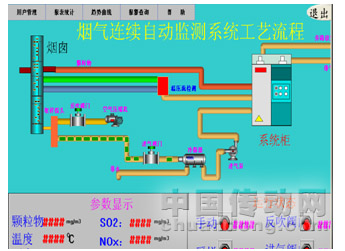

  上述方案的现场监测站部分成功应运用于山东某火电厂的烟气排放监测系统中。系统监测画面如图二所示。根据《火电厂烟气排放连续监测技术规范》(HJ/T 75-2001)的规定,此系统主要检测烟尘、二氧化硫、氮氧化物等污染物的浓度,和烟气的流速、氧含量、温度、湿度等数据。并且通过《污染源在线自动监控(监测)系统数据传输标准》成功实现现场数据采集传输服务器和环保局的上位机之间的数据交换。
图二
