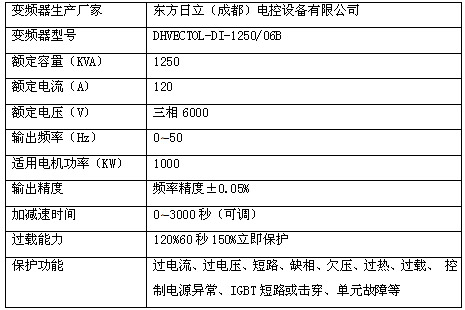

  1.2 变频器选型及参数:

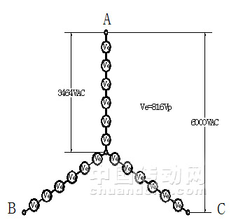

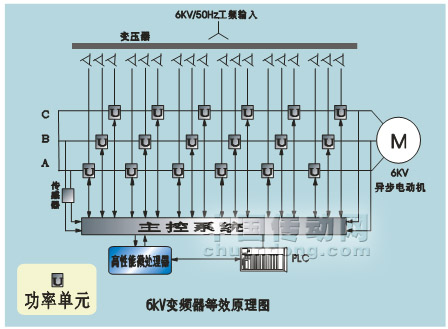

  DHVECTOL-DI 系列无电网污染高压大功率变频器是采用直接“高-高”的变换形式,由多个功率单元构成多重化串联的拓扑结构,每个单元输出固定的低压电平,再由多个单元串联叠加为所需的高压。以6KV每相六单元串联为例,电压叠加如图2所示。每相由六个相同的
图2 6KV变频器电压叠加示
图3 6级6KV变频器电路原理示意图

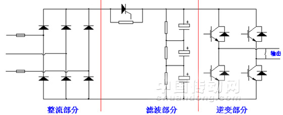

  功率单元串联而成,相电压为3464V。每个功率单元输出有效值Ve=577V,峰值输出电压Vp= Ve=816V。(见示意图3)
  多重化串联结构使用低压器件实现了高压输出,减低了对功率器件的耐压要求。它对电网谐波污染非常小,输入电流谐波畸变率小于4%,满足IEEE519-1992的谐波抑制标准;输入功率因数高,不必采用输入谐波滤波器和功率因数补偿装置;输出波形接近正弦波,不存在输出谐波引起的电动机发热和转矩脉动、噪音、输出dv/dt、共模电压等问题,对普通异步电动机不必加输出滤波器就可以直接使用。

  功率单元主要由输入熔断器、三相全桥式整流器、预充电回路、电容器组、IGBT逆变桥、直流母线和旁通回路构成,同时还包括电源、驱动、保护监测、通讯等组件组成的控制电路。单元结构如图4所示。各功率单元具有完全相同的结构,有互换性。
图4 变频器单元结构
  功率单元由移相变压器的一组副边供电,通过三相全桥整流器将交流输入整流为直流,并将能量储存在电容组中。电容组根据单元电压选择并联或串联,如母线电压为815V,则将三组电容串连起来以满足耐压要求,每组电容根据单元容量的大小选择并联个数。控制部分通过冗余设计的电源板从直流母线上取电,接收主控系统发送的PWM信号并通过控制IGBT的工作状态,输出PWM电压波形。监控电路实时监控IGBT和直流母线的状态,将状态反馈回主控系统。在某一个功率单元出现重故障时,主控将打开该功率单元的旁通回路,使该功率单元进入旁通状态,而整个变频器可以继续工作,直至适当时机停机进行功率单元更换,避免整个变频器停机。

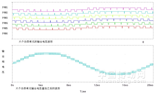

  每个单元输出PWM波,将每相N功率单元的输出电压叠加,产生多重化的相电压波形,使相电压产生出2N+1个电压台阶,如图5所示的六个功率单元输出的PWM波形及叠加之后的相电压波形图。

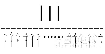

  3.2 移相变压器
  移相变压器电气原理图如6图所示: 变压器(以6KV变频器输入变压器为例)原边绕组为6kV, 副边共十八个绕组分为三相。每个绕组为延边三角形接法,分别有±5o 、±15o 、±25o 等移相角度,每个绕组接一个功率单元。这种移相接法可以有效地消除35次以下的谐波。因此,采用移相变压器进行隔离降压,不会对电网造成超过国家标准的谐波干扰。

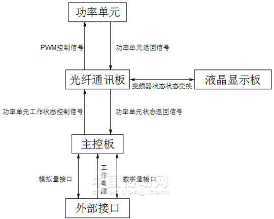

  主控系统包括:主控板及其输入输出接口。主控板以INTEL公司高性能单片机为控制核心,辅以一个EPROM存储器存储主控程序,另外使用一个NVRAM存储器存储用户设置的现场运行数据。主控板和光通讯主板之间通过专用电缆进行数据传输。光通讯主板通过光纤和单元之间进行通信,向各个功率单元传输PWM信号,并返回各个功率单元状态信息。主控板和液晶显示界面之间使用光纤连接,液晶及面板键盘实现人机界面功能。显示内容有系统状态,运行状态,功能参数值、故障记录等。通过面板上的功能键,可以实现系统运行、停机、复位及功能参数设定和记录查询。主控板的I/O接口用来实现端子控制模式的外部通信。主要功能有,系统端子复位和运行/停止控制、外部模拟方式频率给定、以及系统状态、运行频率的输出等。主控板的输入还包括控制电源和运行电流的采样信号。如图7所示:
图 7 主控系统示意图
  电气控制以可编程逻辑控制器(PLC)为中心,辅与继电器、开关等器件,负责变频器内部的逻辑控制和外部与用户的接口。PLC主要完成以下功能:负责与主控系统交换给定频率、运行频率、输入输出电流及功能号等数据,监控主控系统的就绪、运行、故障等状态;负责处理变频器控制电源切换、旁通柜开关切换与互锁、风机、柜门、变压器温度等信号;负责与用户的接口,处理用户的高压开关信号、控制指令信号,并向用户提供变频器运行状态和参数。

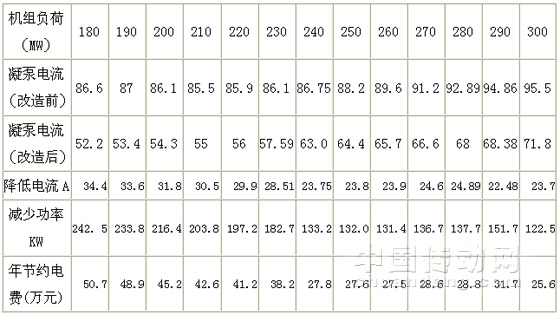

  5.1节能计算
  根据投运以来变频器运行在不同工况下实测参数如下:
  从上述统计数据来看,改造前在不同负荷下凝结水泵损耗的功率(电压取6.1KV,功率因数取0.86)减去改造后在相同负荷下损耗的功率(电压取6.1KV,功率因数取0.97)再减去变频器室内空调损耗(计算两空调同时以最大功率运行2X4700W),可以计算变频器在不同工况下凝结水泵节能数据:
  86.6*1.732*6.1*0.86-52.2*1.732*6.1*0.97-9.4=242.5KW
  300MW时电机节约的电功率为(计算含空调损耗),
  95.5*1.732*6.1*0.86-71.8*1.732*6.1*0.97-9.4=122.5KW
  变频器在机组负荷越低时节能效果越明显,如果以变频器年运行5500小时(2005年#1机组年运行小时为7438小时),节约电价为0.38元/千瓦*时来计算,最晚回收成本为4年左右。最早收回成本为2年左右。
