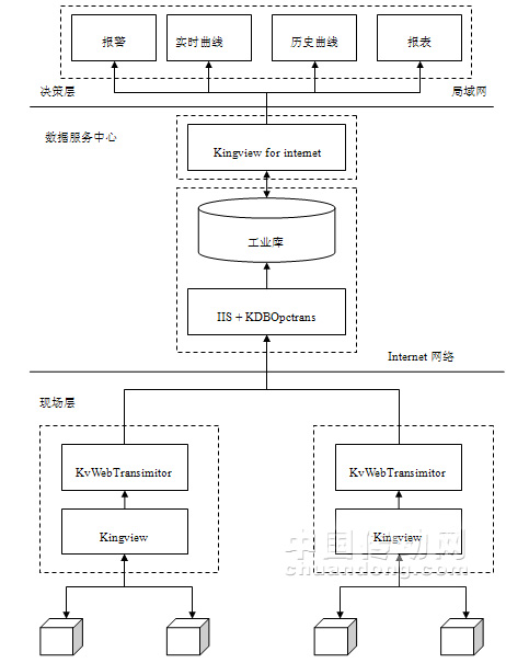

  “大型链锁超市能源管理决策系统”采用北京亚控公司的KingHistrian实时/历史工业库作为系统的核心,进行高速长期采集,记录超市分店的大量电能数据;采用组态王作为现场级的SCADA软件;同时,采用组态王的作为服务中心的WebServer进行数据发布。体系结构如下图所示:
系统结构图
  整个系统由三部分组成,现场层、数据服务中心和决策层。
  2.1. 现场层
  现场层采用组态王Kingview作为SCADA,它完成设备的监控,同时,为了将现场的数据传输到服务中心,部署了KvWebTransimitor转发器,它通过Internet将数据转发到服务中心。
  在现场层,可以将Kingview和KvWebTransimitor部署在一台计算机上。
  2.2. 数据服务中心
  数据服务中心采用北京亚控的KingHistrian实时/历史工业库作为数据存取平台;同时,为了采集部署在全国各地的设备数据,需要部署IIS+ KDBOpctrans作为采集服务器,实现设备数据存入到工业库中;Kingview For Internet作为WebServer提供Web服务,决策者通过IE访问工业库中的数据。
  在数据服务中心,可以将IIS + KDBOpctrans和KingHistrian部署在一台计算机上;将Kingview For Internet部署在另一台计算机上。
  2.3. 决策层
  在决策层中,决策者可以通过IE浏览到各种数据,如实时曲线,历史曲线,报表,报警等信息,通过这些信息决策者可以对设备的工况信息分析和诊断。
  在这一层上,用户无需部署其他软件,只需要IE浏览器即可。
