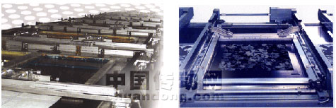

  平网印花机由进布装置、对中装置、印花单元、水洗装置、导带驱动装置、机身提升装置、烘干机等组成,印花织物由进布装置粘贴在沿经向循环运行的印花导带上,经对中装置导入印花单元;印花时,导带静止,印花装置的筛网下降,刮印器(刮刀)刮印,刮印完毕,筛网提升,织物随导带向前移动一个花回(筛网中花纹的长度),进入下一个印花单元;印花结束后,由水洗装置清洗导带,印好的织物由导带送入烘干机烘干后,以叠布方式导出落入布车。根据工艺和用户需求,每台平网印花联合机一般配有8~16套印花单元。

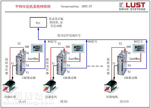

  系统网络:
  系统优点:
  (1):可以设定铺浆速度和刮印速度。
  (2):可以设定次数,并显示当前次数。
  (3):伺服驱动器内置PLC,省去外部PLC。方便又可靠,还节省成本。
  (4):可以记忆A端和B端的位置。
  (5):有换刀功能,减少冲击。可以设定换刀距离和速度。
  (6):有手动功能,方便调机。
  (7):寻原点非常方便,可定义原点类型和速度等。

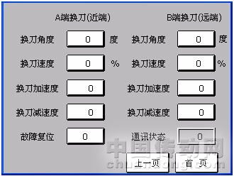

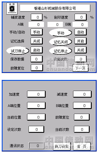

  1:触摸屏画面
