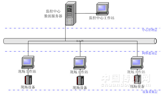

  4.1.1 系统结构
  根据用户需求,提出了该项目的三层结构方案。三层结构如下。
  (1)设备采集层
  设备采集层指完成设备数据采集功能的通讯层。
  在设备运行的现场,现场工作站通过串口和设备连接,运行于现场工作站上的组态王通过串行方式和设备进行通讯,采集设备的数据,并在组态王运行系统画面上进行实时数据的显示。
  (2)网络通讯层
  网络通讯层指完成发送现场数据到监控中心的通讯层。
  因为组态王提供OPC接口,可供应用程序调用。运行于现场工作站的数据采集转发工具通过OPC接口,获得组态王运行系统采集的设备实时数据,并通过以太网,以HTTP数据方式发送到中心监控室数据服务器上。
  (3)中心管理层
  中心管理层指完成监控中心数据存储和数据监视功能的管理层。
  通过部署于数据服务器上的ASP编写的web服务程序(基于IIS), 可以接收到现场数据采集转发工具发送的数据。数据服务器执行web服务程序,将数据记录插入到服务器中。
  在监控中心的工作站上,运行组态王(工业库版)。组态王与工业库进行通讯,能够完成读取工业库记录的功能。同时提供数据的图形显示和趋势显示,提供数据报警的即时显示和历史显示,并且提供报表生成的功能。
  系统结构图如图1所示。
图1 系统结构图

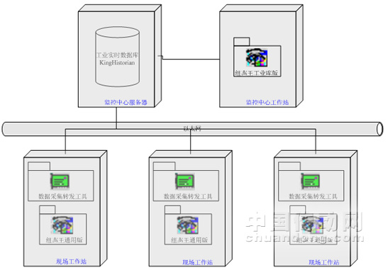

  4.1.2 软件部署
  系统所需软件主要部署在现场工作站、监控中心服务器和监控中心工作站上。
  (1)现场工作站
  在现场工作站上,需要部署组态王和数据采集转发工具。通过组态王和现场设备通讯,完成现场设备数据采集功能。现场端工具通过OPC接口读取组态王中的实时数据,并且可以连接指定URL的web服务器,并将采集的数据发送到web服务器上。
  (2)监控中心服务器
  在监控中心的数据服务器上,部署工业实时数据库KingHistorian和ASP编写的web服务程序(基于IIS)。在接收到现场端工具发送的数据后,数据服务器执行web服务程序,将数据记录插入到数据库中。
  (3)监控中心工作站
  在监控中心的工作站上,部署组态王(工业库版)。组态王与工业库进行通讯,能够完成读取工业库记录的功能。同时提供数据的图形显示和趋势显示,提供数据报警的即时显示和历史显示,并且提供报表生成的功能。
  软件部署图如图2所示。
图2 软件部署图
