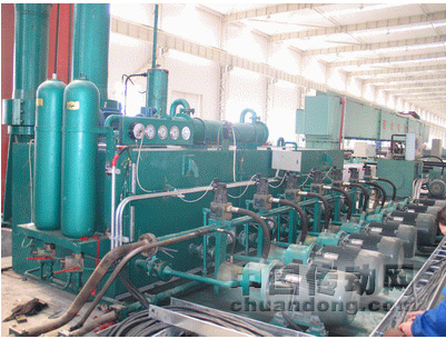

  一、项目背景
  水压试管机用于对加工后的直缝焊接钢管、螺旋焊管、无缝钢管及石油套管进行水压无损试验,检查钢管在规定压力下有无渗漏缺陷,保证钢管的使用性能。水压机是一种利用油水平衡控制对钢管进行静水压试验的机器[1]。它主要有以下几部分组成:钢管传送装置、水路系统、油路系统和控制系统。钢管传送装置负责钢管的进出传送,水路系统负责钢管进行静水压试验时向钢管里充水打压,油路系统负责钢管静水压试验时控制封头实现管端油水压力平衡,控制系统负责整个设备的自动运行控制和试验数据的自动保存和历史数据的管理。本文主要介绍2000吨水压机系统的水路系统,如图1所示。
  1. 技术参数
  1.1 试验钢管规格
  外径 φ406mm—φ2420mm
  壁厚 6——20mm
  长度 6——16m
  1.2 单根钢管最大重量:24.57吨/根
  1.3 钢级:X80
  1.4 最高试验压力: 25Mpa
  1.5 稳压时间: 5~10s
  1.6 密封形式: 内径向密封 (塞密封圈)
  1.7试验介质: 水
  1.8 操作方式: 手动、半自动(即部分试管步骤自动)
图1 水压机液压站
