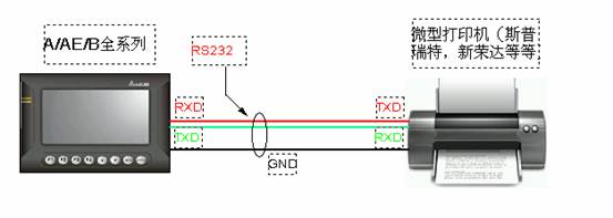

  图1是本项目系统架构。架构以台达DOP A(标准型,提供5.7"~10.4")/AE(高端型 提供提供5.7"~10.4")/B(真彩高亮,提供5.7"~7")全系列触摸屏为主机,直接驱动常用微型打印机,构成小型数据图表记录管理系统。
图1 系统架构

  思普瑞特打印机通讯口参数如下:
  (1)RS-232C串口定义
  2 TXD
  3 RXD
  5 GND
  (2)通讯参数选择方式如下:
  通过DIP1~DIP6开关,其中DIP1~DIP3为波特率选择,DIP4为控制方式选择,DIP5~DIP6为校验方式选择。(默认为8,N,9600,)。
  2.3 台达HMI设计条件
  (1)HMI通讯口参数之(com1/com2)RS-232C串口定义:
  2 RXD
  3 TXD
  5 GND

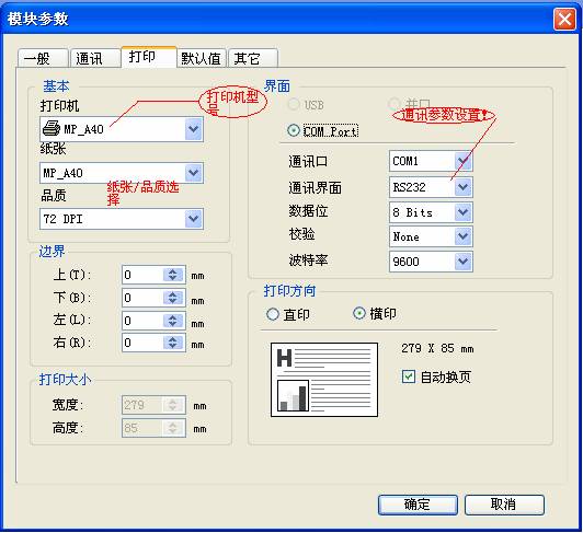

  3.1 Hard Copy打印功能设定
  (1)新建项目:在【选项】->【设置模块参数据】->【打印】功能选项里面设置,如图所示。注意,新建项目设置打印com port参数要和打印机背后的拨码通讯参数保持一致。
新建项目

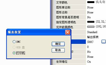

  (4)建立输出报表按钮,触发打印功能,按钮设置如下:

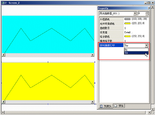

  (2)建立打印组件,依照画面编辑动作,建立各个组件,如果需要打印历史数据以及历史曲线,则要在设定属性栏将【资料连续打印】的属性设置成【yes】,如图5所示。
图5画图属性设定
