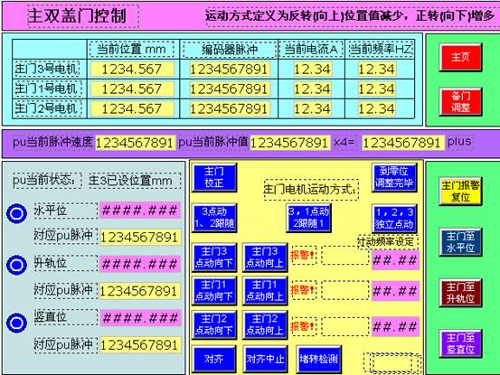

  系统采用了人机界面自动显示系统,对输送全过程及各个部位的工作是否正常工作进行监视,并自动显示故障类型及故障点,使整个系统控制做到微型化,系统做到多功能化、柔性化、智能化,安全、可靠、低价、易于操作。输送系统工程中,由于PLC技术的采用,实现整个系统的操作监控都的人机界面(触模屏上)远程监控。系统在人机界面指令开关来完成。在自动状态下,通过PLC控制可将输送站的运动控制系统自动启动,控制电力网的供电能力,停机时相反减小对电力网的冲击,并保证停机时能送出最后一批物料。此外,在人机界面画面,在该画面上能自动统计显示输送站生产产量及总产量,加上“动态流程”画面均可作为“报警界面”使用,既保证了在无故障时,该画面能监视整个生产过程的动态状况,使操作人员一目了然,又保证在系统出现故障时显示故障类型及故障点,便于维修人员及时进行抢修。较好地解决了传统输送系统效率低、不便对过程进行管理控制、故障维修困难、延误时间长等缺点。输送站门控界面如图1所示。

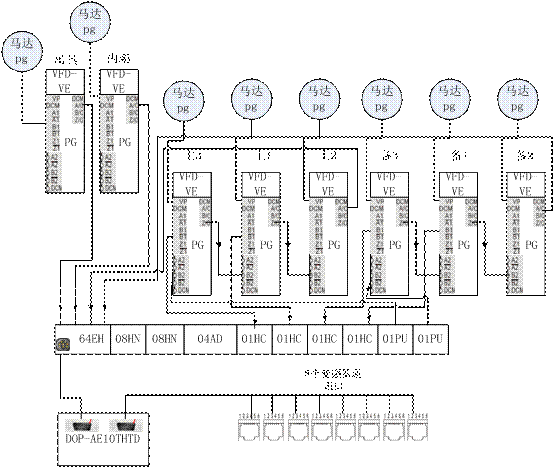

  控制系统选用中达全系产品,系统配型为:PLC平台选用台达DVP64EH00R2(主机)+2*DVP08HN11R2(数字量扩展)+DVP04AD-H2(模拟量扩展)+4*DVP01HC-H2(高速计数扩展)+2*01PU-H2(定位模块)+AE10THTD(人机界面)+8*VFD-VE+8*PG01O(编码器反馈卡)。
  因为每个电机的位置都需要采集,所有编码器信号都需输入PLC。64EH主机自带4路高速计数,其它信号由4个DVP01HC-H2(高速计数扩展)模块负责。变频器带电机工作在矢量闭环模式,使得控制精准。AE10THTD人机界面拥有三个通讯接口,COM1以232方式接入PLC,COM2与COM3组合在一起成为一个9 pin口与8个变频器直接通讯,通过对变频器的工作状态读取和修改监控系统运动状态。

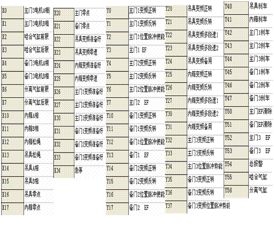

  系统原理结构如图2所示。开关量信号系统如图3所示。

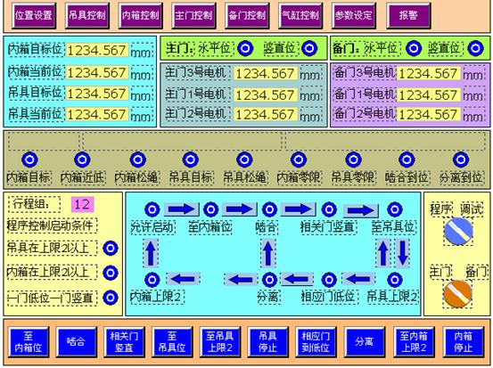

  图4为主控页面。当条件允许满足 内箱运动到指定位置即低位,是否到低位由红外开关检测,分别装在内箱的四个角上,检测信号进入模拟量模块04AD,这样也用来判断箱子下来时候是否平直。到低位之后气缸齿合,相应门竖直后,吊具可以带上物件到指定位置,然后进行回复运动。因为在可能传送一些带辐射的物料,所以在传送过程也频繁的开关门,运动过程在一个密封罩内进行。

  输送站在传送运行过程中,门的运动控制是项目关键。根据图5所示门控结构,门的移动过程,从低水平位到竖直过程即为打开过程。主门靠三个电机(主3,主1,主2)运动来实现开关。如图门的三个位置分别为低水平位,升轨位,竖直位。在低水平位为关门,主1,主2,主3先同步运动到升轨位,然后主1,主2停下,主3继续向上运动把门拖到竖直,这时为开门。关门过程为:主3拉门到升轨位,然后主1,主2,主3同步运动到低水平位,关门结束。下图为门的独立操作画面。门的开关过程用到了VE变频器的定位和同步功能,主3的运动靠定位模块01PU控制,主1 主2分别对主3做跟随或脱离,充分展示了高性能矢量变频器VE的定位和同步优势。
