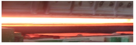

  4.以下为已经投产的照片。其中图A中所示为正在将冷坯装入炉内的情形,图B中所示为正在将加热后的钢坯出炉时情形:
图A
图B

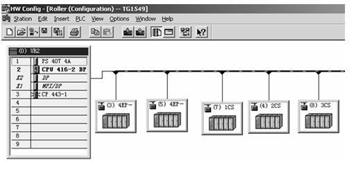

  2.以公共PLC的硬件配置图为例,其它的硬件配置不在此赘述:
  公共PLC硬件配置图如图1:
图1

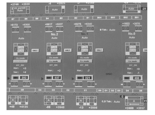

  在实际生产中的监视画面如图3所示:
图3

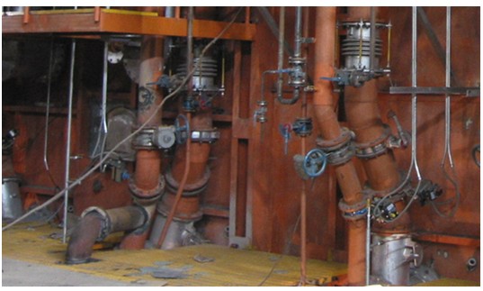

  3.其中图五所示:上部为工艺管道,下部为脉冲燃嘴,是典型的工艺设备。图六为输送冷坯辊道组,是工业炉的主要设备之一。
图五
