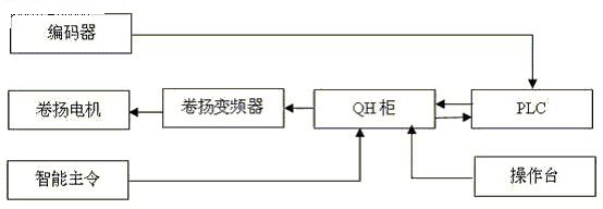

  系统框图如图1所示:
  1.主卷扬变频调速装置 我们采用西门子公司的6SE70全数字交流变频调速供电装置。系统配置了配套制动单元和独立的制动电阻柜,采用能耗制动方式实现卷扬系统的制动。供电装置的工作方式选用一备一用方式,通过切换柜中的三刀双掷刀开关完成备用切换。每个变频器的控制信号通过切换柜的电气设备来完成基本联锁及控制,在主PLC与切换柜之间、操作台与切换柜之间利用继电器相互隔离,使料车的控制可以由PLC或操作台分别控制系统,提高整个系统的可靠性。抱闸由6SE70装置中的抱闸专用控制功能来实现料车运行中的抱闸控制及联锁控制。
  调速装置的交流进线是通过交流进线电抗器解耦,并且进线电抗器设置在电源切换柜中,相当于两套变频器共用一台进线电抗器。在切换开关后面分别接两台出线电抗器,消除出线高次谐波,保护电机。
  料车定位采用绝对值编码器来完成,信号是格雷码,以开关量的形式送给PLC;主令控制器采用增量式编码器,脉冲信号送给主令控制器的内部小PLC。料车定位编码器器通过Profibus-DP与PLC联网。

  (2)料车定位:采用主令控制器与编码器(PLC)结合对料车进行定位,定位准确,调整方便,在约60m长的轨道上定位精度可达0.6cm。
  (3) 料车启动控制:料车启动前,必须提前判断炉顶状态,防止在轨道中间停车。目前为追求产量,都是大料批上料,料车如在轨道中间停车,再启动时较危险。
  (4) 安全独立操作方式:由主PLC和操作台分别独立控制主卷扬系统,并且与切换柜相互隔离,提高降低系统的故障率。
  (5)开抱闸控制:开抱闸采用力矩电流的百分值由变频器BICO参数输出给抱闸接触器,来控制打开,通过现场调试测定合适的力矩值,在变频器建立起该力矩后,再打开抱闸,可有效的防止误动作及溜车故障。
