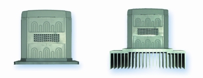

    (1)自然散热
    对于小容量的变频器一般选用自然散热方式(如图1a),其使用环境应通风良好,无易附着粉尘及飘浮物。此类变频器的拖动对象多为家用空调、数控机床之类,功率很小,使用环境比较优良。
    另外一种使用自然散热方式的变频器容量并不一定小,那就是防爆变频器。对于此类变频器小容量可以选用一般类型的散热器即可,要求散热面积在允许的范围内尽可能的大一些,散热肋片间距小一些,尽可能的增加热辐射面积。对于大容量的防爆变频器,如使用自然散热方式建议使用热管散热器。热管散热器是近年来新兴的一种散热器,它是热管技术与散热器技术结合的一种产品,它的散热效率极高,可以将防爆变频器的容量做的比较大,可达几百kVA。这种散热器相对普通散热器,所不同之处就是体积相对大,成本高。这种散热方式与水冷散热相比较还是有优势的:水冷要用水冷器件,水冷散热器以及必不可少的水循环系统等等,其成本比使用热管散热器散热高。业界反映热管散热器性能好,值得推广。
    自然散热的另外一种方式就是“穿墙式”自然散热,这种散热方式最多减少80%的热量,其特点是变频器的主体与散热片通过电控箱完全隔离,大大提高了变频器元器件的散热效果。如图1b所示。这种散热方式最大的好处就是可以做到定时清理散热器,且能保证电控箱的防护等级做得更高。象常见的棉纺企业由于棉絮过多,经常容易堵塞变频器的通风道,导致变频器的过热故障,用穿墙式自然散热就能很好得解决这一问题。
                          a)普通散热                     b)穿墙式散热
                                  图1   自然散热方式

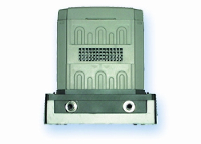

    水冷是工业液冷方式中较常用的一种方式,如图3所示。针对变频器这种设备选用该方式散热的很少,因为它的成本高,用在小容量变频器时体积大,再由于通用变频器的容量在几kVA到近百kVA,容量不是很大,很难将性价比做到让用户接受的程度,只有在特殊场合(如需要防爆)以及容量特别大的变频器才采用这种方式。
    水冷变频器在欧洲已有近十年的历史,广泛应用于轮船、机车等高功率且空间有限的场合。相对于传统的风冷变频器,水冷变频器更有效地解决了散热问题,从而使高功率变频器的体积大大缩小,性能更加稳定。体积的减小意味着节省了设备安装空间,从而有效地解决了很多特殊场合对变频器体积的要求。如芬兰VACON公司的400kW水冷变频器,其体积仅为同等级的风冷变频器的五分之一。
                                     图3   水冷散热方式

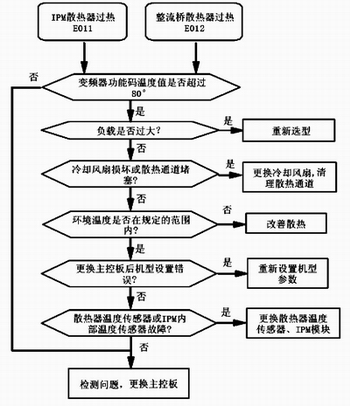

    在具体问题处理过程中,不同的变频器过热故障应该按照自身的代码进行逐步定位,如艾默生变频器EV/TD系列的过热故障代码显示E011(IPM散热器过热)、E012(整流桥散热器过热),其故障定位如图4所示。
                                   图4   艾默生过热故障定位

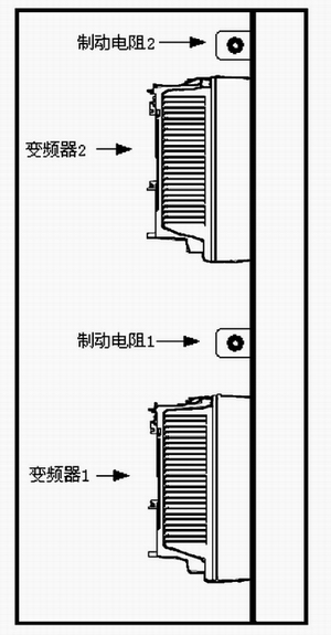

    某电池厂使用2台ABB变频器ACS800-01-0025-3来控制锌板收卷传动(图5所示),由于收卷涉及到快速制动,需要使用制动电阻来吸收过压能量。在运行过程中发现,变频器经常报故障FF83“FAN OVERTEMP”,提示变频器过热。检查环境温度也正常,同时也将变频柜全敞开,使用排风机进行对吹,发现其中一台变频器报故障次数少了许多,但另外一台变频器还是不停地报过热故障。
                                    图5   变频收卷控制示意
    (2)分析处理

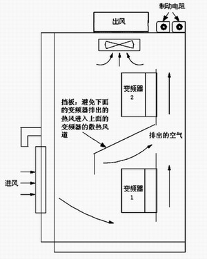

    检查变频柜的设计,发现有严重问题,图6所示为原来变频器放置图。变频器1的热风加上制动电阻1的热量一起进入变频器2的进风通道,导致进风温度远远超过+40℃,从而导致变频过热故障。
                                      图6   变频器放置结构
    安装隔板,重新放置制动电阻。
                                 图7   重新设置挡板和制动电阻位置
    两台变频器上下安装时,必须安装导流挡板(如图7所示),以避免下面的变频器排出的热风进入上面变频器的散热风道。同时,由于制动电阻能产生大量的热量,必须把它安置在变频柜外的安全位置。
    (3)案例归纳
    在变频器的散热方式中,自然散热和对流散热都是利用环境中空气的交换,因此在控制柜内安装这两种散热方式的变频器,必须考虑到风道设计。通常,控制柜的进风口可以选择柜门前侧底部,出风口可以选择顶部散热,在多台变频器安装时,必须考虑导风装置,以避免变频器上下单纯的层叠式安装。因为在这种层叠式安装设计中,最下面变频器散热后的热风将直接吸入到上面变频器的进风口,最后导致散热效果差。装设了导风装置后,能够保证不同位置的变频器进风温度相当。
