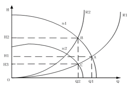

  变频调速技术的基本原理是根据电机转速与工作电源输入频率成正比的关系: n =60 f(1-s)/p,(式中n、f、s、p分别表示转速、输入频率、电机转差率、电机磁极对数);通过改变电动机工作电源频率达到改变电机转速的目的。通过流体力学的基本定律可知:风机、泵类设备均属平方转矩负载,其转速n与流量Q,压力H以及轴功率P具有如下关系:Q∝n ,H∝n2,P∝n3;即,流量与转速成正比,压力与转速的平方成正比,轴功率与转速的立方成正比。如下图示为压力H-流量Q曲线特性图:风机、泵类在管路特性曲线R1工作时,工况点为A,其流量压力分别为Q1、H1,此时风机、泵类所需的功率正比于H1与Q1的乘积,即正比于AH1OQ1的面积。由于工艺要求需减小流量到Q2,实际上通过增加管网管阻,使风机、泵类的工作点移到R2上的B点,压力增大到H2,这时风机、泵类所需的功率正比于H2与Q2的乘积,即正比于BH2OQ2的面积。显然风机、泵类所需的功率增大了。这种调节方式控制虽然简单、但功率消耗大,不利于节能,是以高运行成本换取简单控制方式。
  n1-代表电机在额定转速运行时的特性;
  n2-代表电机降速运行在n2转速时的特性;
  R1-代表风机、泵类管路阻力最小时的阻力特性;
  R2-代表风机、泵类管路阻力增大到某一数组时的阻力特性。
  若采用变频调速,风机转速由n1下降到n2,这时工作点由A点移到C点,流量仍是Q2,压力由H1降到H3,这时变频调速后风机所需的功率正比于H3与Q2的乘积,即正比于CH3OQ2的面积,由图可见功率的减少是明显的。对于风机、泵类设备采用变频调速后的节能效果,通常采用以下两种方式进行计算:若采用变频调速,风机转速由n1下降到n2,这时工作点由A点移到C点,流量仍是Q2,压力由H1降到H3,这时变频调速后风机所需的功率正比于H3与Q2的乘积,即正比于CH3OQ2的面积,由图可见功率的减少是明显的。

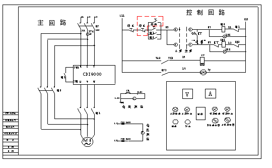

  四、变频改造方案
  变频柜具有工/变频切换功能,系统各台电机均由相应变频器驱动,在变频器出现故障时可自动切换到工频启动,以保证生产的连续性。能远程控制起动、停止。变频柜控制电气图如下:
