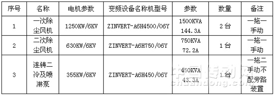

  三、变频设备

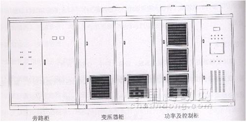

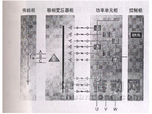

  ZINVERT系列智能高压变频调速成套系统整体结构上由旁路柜、移相变压器柜、功率单元柜及控制柜组成,见图。
  3.1成套装置配置图

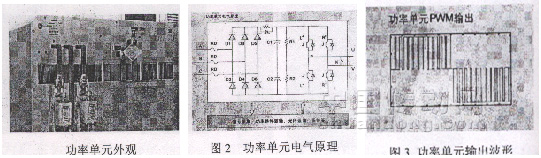

  3.2功率单元箱
  功率单元外观,见图

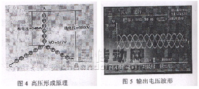

  3.3功率单元柜高压形成
  采用功率单元堆波技术,将多个功率单元的输出电压串联叠加直接形成高压,见图6。因为各功率单元的输出电压波形在叠加前已经过移相处理,所以叠加后的输出波形质量好,不存在谐波引起的电动机附加发热和转矩脉动等。

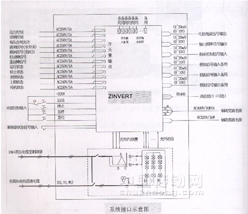

  3.4系统接口示意图,见图。
  四、一次接线及二次保护
  当K1、K2分,K3合时,系统运行在工频状态,断路器保护配置为电动机保护,ZINVERT系统的控制系统配置过流、过压、欠压、失速、过负荷等保护。
  当K1、K2合,K3分时,系统运行在变频状态,因为变频输入侧为整流移相变压器,因此断路器保护配置为变压器保护,ZINVERT系统的变压器配置温控保护,配置缺相、过压、过流、速断、过负荷保护。
