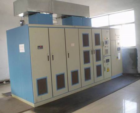

潍钢炼铁厂风机变频器运行现场

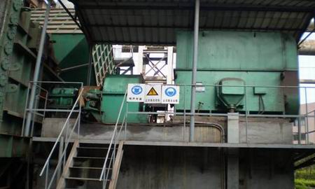

  为高炉生产所供的原料,进炉前需筛分,4#高炉供料系统大小料仓18个,因筛分产生的扬尘点近百个。原料除尘风机的作用是把上料过程中产生的灰尘集中收集处理。改造前电机电流大温度高风机进口阀开度只能在50%,限制了除尘效果。

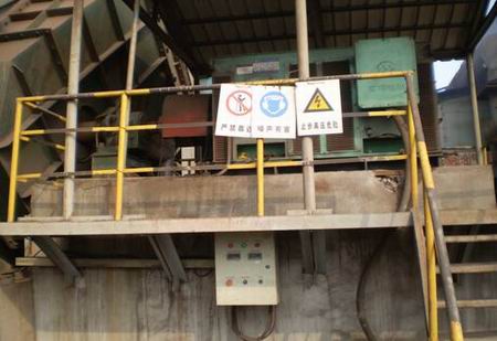

  经过对4号高炉炉前除尘原系统进行分析,对原系统的风压、风量控制由原来的液力耦合器调节改为变频器调节,由变频器对电机本身进行调速,最后达到工况要求值。液力耦合器本身能耗达10%左右,而且需要油泵及冷却水来辅助运行,故障率较高,维护成本高,特别是在夏季因耦合器产生热量较大,需加入四组冷油器,用循环水强降温,水消耗量大,资源浪费严重。原料除尘系统没有液力耦合器,只有进风阀。直接由变频器对电机本身进行调速。变频器设备接入用户侧高压开关和拟改造电机之间,变频器控制分为远程和就地操作。为了充分保证系统的可靠性,变频器同时加装工频旁路装置,可在变频回路故障时将电机切换至工频状态下运行,且切换方式为手动切换。电机、高压断路保留了用户原有设备。我们保留了原操作系统,变频器故障时,电机手动切换到工频运行后,操作工按照改造前的操作达到工况要求。变频器及其工频旁路开关由变频器整体配套提供。改造后操作简单,避免了因操作失误引发的事故。进风阀全开,减少风道的振动,通过变频调速后启动制动平稳,没有大电流的波动,不对设备产生冲击,延长使用寿命,降低了故障率。
炉前出铁场除尘风机现场

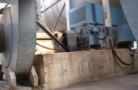

  针对4高炉助燃风机特殊工艺要求:3座热风炉两烧一送,约2小时换炉一次,换炉操作时间约10分钟,这期间需要频繁开关多个阀门,重要的是控制好风压、风量。所以改造过程中现场操作箱除保留紧急停机按钮和必要的信号指示外,其余频率给定、电流显示、故障指示接入上位机通过PLC控制,提高了可靠性。进风阀全开,控制电机转速满足工艺要求,喘震现象完全消除,噪音降低改善了周围环境。
4号高炉助燃风机现场

  为了铺设电缆方便,根据我厂现场环境的实际情况,我们把助燃风机变频柜安置在4#高炉10kV开关站,在原料和出铁场除尘高配室附近新建一变频器专用房来安放出铁场除尘变频柜和原料除尘变频柜。机旁操作箱就安置在电机平台下面,非常方便。为减小安装成本,动力电缆保留了原高压柜至电机的电缆,将电缆原接线由高压柜牵至变频器,再重新由高压柜到变频器敷设一根动力电缆,由于变频器房与高压室间隔一段距离,从变频器到电机电缆需作一中间接头。其余控制联锁信号电缆新放,这样施工过程独立,减少对接时间,工作量不大。
原料除尘风机现场

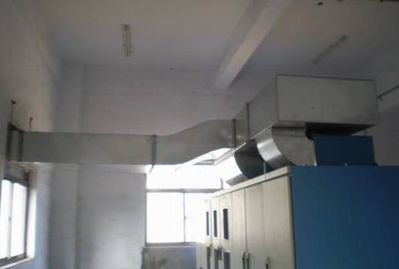

  由于现场灰尘较大,而变频器为强迫风冷,设备内空气流通量较大,为保障变频器尽量少受外界灰尘的影响,在房间通风设计上,设计了大面积专用进风窗。通风窗采用专用过滤棉滤网,这样使进入变频器室内的空气经过通风窗滤灰,进入变频器室内的灰尘大大减少。由于使用的变频器功率较大,为保证足够的通风冷却效果,在变压器柜顶和功率柜顶分别独立安装了一整体风罩,与各自的出风口连成整体,保证变频器整体冷却通风要求,即使在夏季高温季节也不需开空调进行降温。
专门制作的风道
