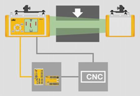

    PSENvip安装在工件的两侧,随工件一同上下运动
    PSENvip可以与Pilz的安全控制模块,
    如安全PLC PSS或模块化的安全继电器
    PNOZmulti连接进行安全相关功能的控制。
    同时,PSENvip也可以与CNC系统相连接,
    进行信息的交换

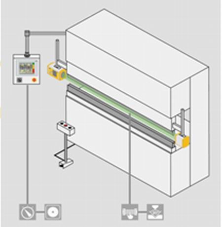

    PSENvip为折弯机的工作过程提供安全保护。如右图

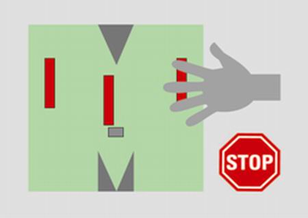

    所示,红色的三个区域即为保护区域。当操作人员的手触发这
    些区域的时候,PSENvip将会输出一个安全可靠的信号,通过
    与之相连的安全控制模块安全可靠的切断相应阀的电源,使折
    弯机安全停止,保护操作人员的安全

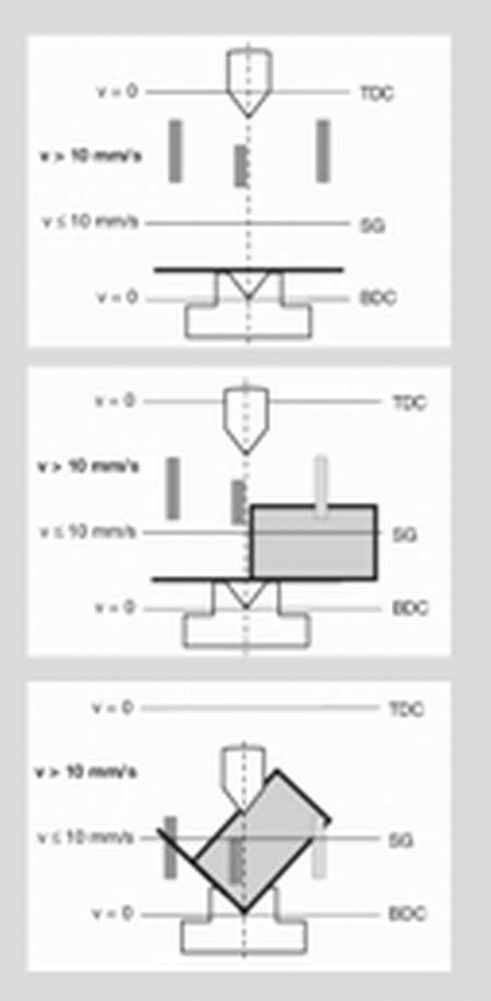

    PSENvip可以为折弯机的不同操作模式提供安全保护。
    标准——三个激活区域都处于检测区域
    箱式折弯——中心区域和后部区有被激活
    带有后挡料的折弯——前区域和中心区域激活
    带有箱型和后挡料的折弯——仅有中心区域激活
