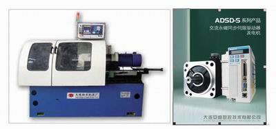

    大连安迪数控技术有限公司是由留日海归博士和国内自动化学者共同投资组建的高新技术企业。公司位于大连市高新园区海外学子创业园。是一家专门从事于交流永磁同步伺服系统和交流异步伺服系统的研发、制造、销售和服务为一体的自动化控制企业。公司可为客户提供完美的解决方案。
    大连安迪数控有限公司生产的ADSD-S系列交流同步伺服驱动系统是基于DSP+FPGA+IPM的硬件平台;具有高速度频率响应;具有高精度的位置控制;具有完善的保护功能。
    TK92系列数控镗床,是加工轴承保持架的专用设备,除装卸工件外,其余全系自动工作,用于加工轴承中0000、2000、3000、6000、9000型等大、中型实体铜保持架、球铁保持架镗削兜孔,对于圆周等分较多的其它零件、兜孔或通孔的加工,同样可选用本机床。
    本系列机床采用先进的大连安迪交流伺服系统,和大安的数控系统,不仅可加工等份保持器,还可加工不等份工件,独有自动模移装置,一次半装夹可自动完成打二列孔,保证了加工的精度和高效率的要求。

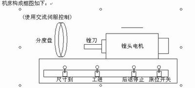

    2、机床构成框图如下:
    (1)镗头电机的转速有2档(使用变频器控制):镗头转速1和镗头转速2。
    (2)镗头电机装在导轨上,由液压驱动,可以前进和后退,前进时没压到工进开关时,镗头前进时快速(镗头前进和镗头快速两个同时输出),当压到工进开关时,镗头速度为工进速度(镗头快速输出OFF),当工进压到尺寸到的开关,镗头停止进给,执行镗头后退,后退为快速(镗头后退和镗头快速同时输出)。
