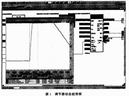

  2.2.1 3号、4号机组DCS系统功能块设计错误
  发现3号机组在冲车阶段DCS系统部分自动控制系统的PID调节器工作不正常,调节器在DCS内部被集成为CCTRL功能块。该功能块具备PID计算以及操作器的功能。该问题具体表现为:投入自动后一段时间,发生调节器输出大幅度变动状况,变动范围为0~100%,如图1所示。图中黑色部分为PID输入偏差,该数据几乎不变;蓝色为PID调节器输出.瞬间突增至100% ;红色为执行机构反馈跟随PID指令。以上现象主要发生在轴封的3套自动中。随后对这3套自动逻辑进行了检查,根据历史趋势,发现以上现象发生时PID调节器输入偏差几乎不变.且自动控制原理十分简单,没有微分以及前馈等作用,从控制原理来讲不应发生以上现象,所以判断为该PID功能块设计存在问题。
  通知南京西门子现场服务人员进行处理,最终确认由于PID调节器微分环节设计有问题导致输出突跳。之后德国西门子对该功能块进行了在线升级。升级后该问题再未发生。
