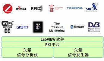

    通过软件定义模块化硬件的功能,用户可以快速实现不同的测试功能,并应用定制数据分析算法和创建自定义的用户界面。相比于传统仪器固定的功能限制和只是“测试结果”的呈现,以软件为核心的模块化仪器系统能够赋予用户更多的主动权,甚至将自主的知识产权(IP)应用到测试系统中。(见图1)

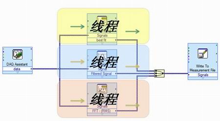

    要充分发挥多核的性能优势,就必须创建多线程的应用程序,例如我们可以将自动化测试程序的数据采集、数据分析、数据记录乃至用户界面部分创建不同的线程,从而分配到不同的核上并行的运行。不过,这样并行的开发理念使得习惯于传统串行开发方式的工程师难以适应,尤其是当核的数目越来越多……
    挑战和机遇往往是并存的,作为图形化语言的代表,LabVIEW在设计当初就考虑到了并行处理的需求,从LabVIEW 5.0开始支持多线程到现在已有10多年的历史。可以毫不夸张地说,天生并行的LabVIEW就是这样一种驰骋多核技术时代的编程语言,通过自动的程序多线程化(见图2),开发人员可以无需考虑底层的实现机制,就可以高效地享用多核技术所带来的益处。
    无论是欧南天文台极大望远镜高达2700万次乘加运算的镜面控制,到Tokamak核聚变装置的实时处理运算,还是NASA的飞机安全性测试和TORC汽车控制快速原型设计,LabVIEW多核技术都为这些应用带来了巨大的性能和吞吐量的提升,随着多核技术的进一步发展,提升的幅度将更为可观。
                             图2:LabVIEW中的自动多线程和并行的数据流编程

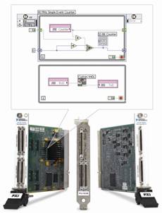

    现在,NI提供的R系列数据采集和FlexRIO产品家族将高性能的FPGA集成到现成可用的I/O 板卡上,供用户根据应用进行定制和重复配置,同时配合LabVIEW FPGA直观方便的图形化编程,用户能够在无需编写底层VHDL代码的情况下,快速地配置和编程FPGA的功能,用于自动化测试和控制应用。(见图3)

                      图3:NI带FPGA的可重复配置I/O板卡和LabVIEW FPGA图形化编程

    面对这样的挑战,一种以软件为核心的无线测试平台正崭露头角。信号的上下变频和数字化由模块化的射频硬件的完成,而编解码和调制解调的过程全部通过软件实现。这样,在统一的模块化硬件平台上,只需修改软件就可以满足不同无线标准的测试需求,使得工程师有能力在第一时间测试最新的标准,加快产品的上市时间。
    NI LabVIEW和PXI RF平台就是这样一个软件无线电的测试平台,多年来已经成为工程师和科学家们开发无线标准和测试无线应用的必备工具。德州大学奥斯汀分校的师生基于NI的软件无线电平台,在短短6周时间内开发出MIMO-OFDM 4G的系统原型;成都华日通信公司(国内无线电频谱管理设备主要供应商)利用NI PXI矢量信号分析仪和LabVIEW开发了带有自主产权的HR-100宽带无线电接收机和监测系统,已广泛应用于国内的频谱监测和信号定向领域。聚星仪器(NI大陆地区系统联盟商)也开发出了全球首个支持C1G2 RFID标准全部指令的测试设备,并实现了与RFID标签微秒级的实时通信。
                                   图4:基于LabVIEW和PXI软件无线台测试平台
