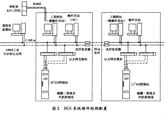

  Scnet II网络体系由上下两个网络层次组成:监控网络(SNET)和控制网络(CNET)。上层监控网络主要用于工程师站、操作员站和现场控制站的通信连接;下层控制网络存在于各个现场控制站内部,主要用于主控单元和智能I/O单元的通信连接。格灵化工硫酸厂有两套硫铁矿制酸装置,简称硫酸一系统和硫酸二系统,这两套制酸装置相距较远,厂方要求用一整套DCS系统控制两套制酸装置和废热发电装置,而这两套制酸装置的计算机控制要求同级独立且相互联通。因此,对整个DCS系统进行了图2所示的硬件结构配置。
  如图2所示,按照地理位置分布,硫酸二系统和废热发电装置共用一个控制室,硫酸一系统单独用一个控制室。在两个制酸装置控制室里各设一个现场控制站,均采用多种冗余结构(网络、控制器、电源模件、I/O模件冗余),保证装置安全稳定可靠。计算机通信采用开放式工业以太网结构,两系统在网络中具有同样的级别,各设置一台主服务器,并按各自要求配备了不同数量的终端,可以独立地工作。而两套装置由光纤连接,通过光纤收发器进行系统之间的数据传递,各操作站互为备份、互为冗余,从而在每一个操作员站上均可以实现全厂两套制酸装置和废热发电装置的检测和控制。
  出于安全考虑,两个装置的控制室都配置了不间断电源UPS,确保突然断电时可独立供电30min,供相关人员进行紧急处理。而考虑到硫酸厂处于雷击区,对计算机的供电及通信线路还采取了相应的防雷击措施。

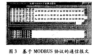

  按生产工艺需要,SmartPro软件系统还需与使用第三方产品的发电高配室工控通信管理机810进行通信,接收其传送的“发电机有功功率”等若干数据。通信协议为:MODBUS—RTU,8位数据位,1位停止位,无奇偶校验,波特率2400b/s。该第三方产品提供RS232接口,而SmartPro的通信卡件为RS485协议,故采用转换模块将485接口转变为232接口再进入SmartPro标准MODBUS主站通信模块。SmartPro标准MODBUS主站通信模块遵守标准MODBUS协议,通信模块作为MODBUS主站,运行在SmartPro系统中的工程师站(兼作通信站)上,发电高配室工控通信管理机810作为从站进行串行数据通信。主站可发送模拟量、开关量数据到MODBUS从站设备,并能接受MODBUS从站设备发送来的单个或多个模拟量、开关量。如图3所示,在运行SmartPro系统与从站通信正常的情况下,显示通信报文和通信状态。

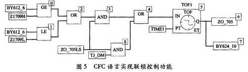

  废热发电装置在生产过程中会因为某项工艺参数的不满足而导致联锁产生,所有联锁在操作画面中都有显示。如图4所示,点击标题栏中的联锁参数按键,弹出联锁菜单经确认后进行相应操作。
  该联锁控制功能块由控制方案组态软件ConMaker利用CFC连续功能图块编程语言开发,编程框架如图5所示。
