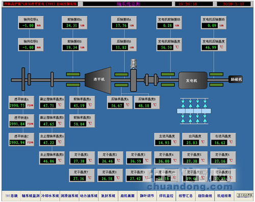

  这次我们在TRT项目中采用了Vijeo Citect系统。工艺流程如图所示:
  高炉煤气经过重力除尘器、布袋除尘器、入口蝶阀等阀门后进入透平机入口,通过导流器使气体转成轴向进入叶栅,气体在静叶和动叶栅组成的流道中不断膨胀做功,压力和温度逐级降低,并转化为动能作用于转子,使之旋转,转子通过联轴器带动发电,从透平机出来的煤气进入减压阀组后进入工艺管网供用户使用.

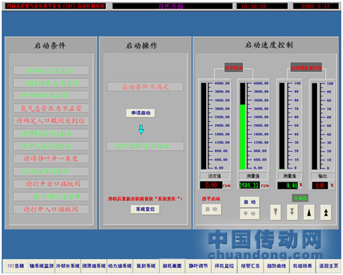

  2.1.1 起机前的准备工作
  首先,在现场的水系统、氮气系统、动力油系统、润滑油系统、发配电系统全部投入并且信号正常的情况下,开始氮气置换操作,在“透平开机”画面中,如下图所示:
  确认入、出口插板阀关闭,开启静叶、紧急切断阀、高低压连通阀、旁通快开阀、开机身放散管、打开入口插板阀后出口插板阀前的入孔吹扫阀门,充入氮气,一定时间后,经检验合格,开始进行引煤气操作。
  打开出口插板阀、开出口蝶阀,煤气此时从出口管道和旁通快开阀进入透平,从机身放散管试验确认全部为煤气后关闭旁通快开阀、静叶、紧急切断阀,开启入口插板阀,开启紧急切断阀,此时只有入口电动蝶阀、快切阀的均压阀、旁通快开阀处于全关。在“透平开机”画面点击“煤气置换结束”按下“存储复位”按钮,(若复位不成功,需查看停机画面查看故障)。
  成功后在“透平开机画面”中点击“TRT申请启动”,在高炉发来“允许启动”信号后,启机条件到此全部满足。
  2.1.2 起机
  在“透平开机”画面点击“自开机”计算机进入转速调节画面:

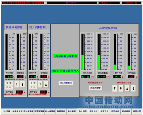

  首先,入口蝶阀逐渐打开,完全打开后,进入静叶调转速过程。随着静叶的逐渐打开,透平机的转速也慢慢增高,当转速超过设定值时辅泵自动停止,主油泵投入使用,当转速达到励磁启动时,可以投入励磁。
  在发电机并网后,系统自动进入“功率调节画面”。
  随着静叶的开启,功率逐渐上升,待减压阀组逐渐关闭后系统自动进入“顶压调节画面”。
  与高炉确认减压阀组完全关闭,此时静叶自动按照顶压设定值调节顶压,透平机开机完毕。

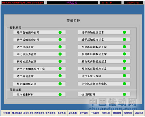

  2.2 停机
  停机分为正常停机和紧急停机:
  2.2.1 正常停机
  在TRT需要检修或其他原因需要停机时按正常停机处理:首先,正常停机前先通知高炉注意顶压变化,并逐步打开减压阀组。然后进入“透平停机”画面。
  点击停机按钮出现紧急停机和正常停机选项。
  选择正常停机按钮,开始功率调节。静叶基本关闭后,快切阀全关、静叶全关,在正常停机过程结束后,将旁通阀逐渐全关,一台透平机结束,再按上述步骤操作另一台透平机,当功率逐渐接近“零”时,励磁装置灭磁,发电机与电网解列。
  ⑴解列后随着转速下降主油泵出口压力慢慢降低,低于设定值时注意辅泵应自动启动。
  ⑵当转速降到“零”时挂上盘车,继续盘车,直到透平温度正常。
  ⑶将励磁装置恢复到开机前的状态正常停机结束。
  2.2.2 紧急停机
  ⑴在运行中如发生紧急情况,控制系统发出紧急停机信号,使两台快切阀快速关闭,TRT停机,同时旁通快开阀开启一定的角度。
  ⑵发现有紧急停机信号机组没有自动停机时,值班人员应讯速手动紧急停机,可按计算机紧急停机按钮、仪表柜紧急停机按钮、手拍危急保安器。
  ⑶其它操作与正常停机解列后相同。
