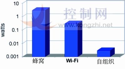

    选择不同的无线现场网络技术,对能量消耗具有不同的影响,如图1所示。
    利用蜂窝网络传送数据的无线设备信号收发装置对电源功率的要求最高——可达3瓦之多——这是因为数据在抵达发射塔之前需要旅行很长的距离。
    Wi-Fi 无线通信也需要较高的功率来发送较大的数据包,功率范围为100mW 到1W。
    自组织网络的无线通信是迄今为止能量效率最低的技术。它们要求的功率低于1mW, 之所以这么低是因为大多数信号仅在很短的距离范围内传输(到下一个网络节点即可)而且更新率也通常较低,大约每分钟一次左右。

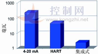

    您可以选择三种无线设备——每一种对电源都有不同的要求,如图2所示:
    一个传输4~20mA模拟信号的无线设备需要按240mW的 功率(20mA, 12V )来为传感器供电。
    从传统的测量传感器发送数字HART数据时, 无线设备需要按48mW (4mA, 12V)的功率来为传感器供电。
    集成的无线/传感器设备,在利用HART技术以及低功率电子部件新技术之后仅需要按2.5mW 的功率(0.5mA, 5V )来为传感器供电。
                             图2   集成的无线
    集成的无线/传感器设备利用低功率电子部件的优点来减少能耗。
    如果延长电池寿命对于维护要求的最小化非常重要,集成设备无疑成为首选。

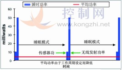

    在工作循环中,传感器的电子部件和无线通信装置并非一直处于供电状态。 首先是传感器通电,时间要足够长以便完成测量,然后传感器转入睡眠模式,这时耗电几乎为零。 接着无线通信装置要通电很短一段时间只要足够发送数据即可。 在数据发送完成之后,装置自行断电,进入睡眠模式,直到下一次预定测量时间的来临,如图3所示。
                   图3   工作循环设定可以帮助减少平均功率消耗
    通过延长测量的间隔时间,能量效率可以进一步延长。 如果您无意每几个月就更换一次电池或者改成硬线连接供电方式的话,无线设备的测量数据更新率可以设定得比有线系统更低为好。
