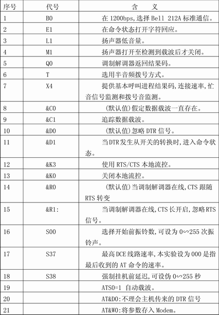

    (2) 命令意义
    (3) AT命令介绍
    大部分通信软件使用菜单来配置,测试调制解调器,然而,有些通信软件要求直接发命令给调制解调器,在这种情况下要求使用AT命令。
    贺氏标准AT命令集是调制解调器通信接口的工业标准。AT命令可以用来配置你的调制解调器与软件共同工作、与远端系统通信、发起应答一个呼叫。
    所有的AT命令都以字符AT开始作为前缀。AT应以大写(AT)或小写(at)输入,调制解调器无法识别大、小写组合(At或aT)。前缀AT用以引起调制解调器的注意(Attention)检测计算机串行通信口发送信号的速率,识别字符格式,包括字符长度和奇偶设定等。AT命令可以是单一字母也可以是字母的组合,例如:D命令用于指示调制解调器发起呼叫,&D命令控制调制解调器对DTR信号的使用。
    AT命令后面所跟数字(0、1、2等)指示调制解调器执行指定的选项,例如:E0是关闭字符回显的命令;E1是开启字符回显。当数字没有特别指明,调制解调器作为0选项处理,如:E作为E0关闭字符回显处理。

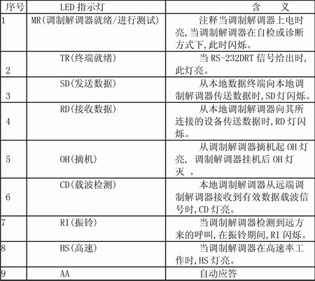

    (4) Modem的指示灯说明

    (1) 首先将一台MODEM连接到计算机的串行通讯口COM1口上,打开WINDOWS的超级终端,在对话框的“连接时使用”栏选择“直接连接到串口1”,然后设置波特率为9600、偶校验、7位数据位、2位停止位、无流量控制。
    (2) 设置完成后,在超级终端窗口中使用“AT&V”指令,此时显示的是MODEM当前的配置,需要使用AT指令重新配置MODEM如下:B1 E1 L1 M1 N1 Q0 T V1 W0 X4 Y0 &C1 &D0 &G0 &J0 &K0 &Q5 &R1 &S0 &T5 &X0 &Y0
    S00:001 S01:000 S02:043 S03:013 S04:010 S05:008 S06:002 S07:050 S08:002 S09:006
    S10:014 S11:095 S12:050 S18:000 S25:005 S26:001 S36:007 S37:000 S38:020 S44:020
    S46:138 S48:007 S95:000
    因上述参数有些是MODEM的默认值,所以MODEM的当前配置可能有一些不需要改,如B1、E1等。只需把与上表设置不同的参数做相应的改动即可。方法为:如MODEM当前配置的&D参数为“&D2”,要改为“&D0”,在超级终端窗口输入“AT&D0”,回车;如MODEM当前S00寄存器为“000”,要改为“001”。在超级终端窗口输入“ATS00=1”并回车。 注:&D必须设为0,S00必须设为1。
    (3) MODEM参数配置完成后,使用“AT&W”命令将上述配置写入MODEM。
