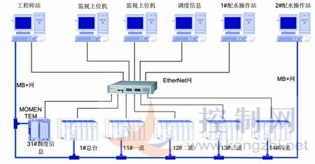

3.1 开发MODBUS PLUS网络(简称MB+网)
    针对以太网络故障问题,一方面加强以太网系统的维护;另一方面为了从根本上提高配水系统的可靠性,保证铸机正常生产不受影响,通过研究制定出在原PLC控制系统基础上开发MB+网的方案。其方案的可行性在于:
    (1)施耐德Quantumn系列PLC提供专用的以太网卡NOE771 00/01/10接口模块,与其他设备组成以太网网络,原以太网网络即是利用此模块组成。但是Quantumn系列PLC主机即CPU模块自身亦提供一个MB+网络接口,通过CPU模块背面DIP拨码开关可以定义该主机在MB+网络中的地址。这为设计MB+网络提供了方便。由此可见PLC系统不需要增加任何设备即具备了构成MB+网络的基础条件。MB+网是一个本地网络,它允许计算机、PLC和其他数据源以对等方式进行通讯,数据传送速度可达1Mbit/S。一个MB+网最大通讯距离达1800米,可支持多达64个通讯装置(节点)。MB+网的这些特性均满足我们配水网络中对通讯设备、通讯距离、通讯速度的要求。
    (2)配水上位机应用软件的开发。新增加一台上位机及一块PCI85网卡(MB+网络专用)。PCI85网卡安装后即可由软件定义所在上位机的MB+网络地址。上位机监控采用的iFIX组态软件是基于开放的和组件技术的产品,它不需要用特别的硬件获得数据。iFIX可以通过一个称为I/O驱动器的软件接口同已存在的I/O设备直接通讯。在以太网络中配制MBE作为iFIX的I/O软件驱动,在MB+网络中配制MMP作为iFIX的I/O软件驱动。再将原iFIX应用软件的系统配制文件配制为MB+网络所对应的各PLC设备地址。由此利用原配水上位机应用软件,新上位机应用软件的开发也变得简单易行。
    (3)MB+网络通讯介质为专用的双芯屏蔽双绞电缆。用它将各节点链式连接起来即组成MB+网络。在网络两端节点使用AS-MBKT-185终端插头,中间节点使用AS-MBKT-085在线插头,该两种插头方便、安全、可靠。通讯电缆和节点插头不需多少资金即可购得。
    综上所述,MB+网络的构建无论是在硬件设备上还是在软件技术上,均满足了条件。

    通过对2#方坯自动配水网络的改进,两套配水网络并行工作,互为备用,提高了系统稳定性,未再发生因网络故障而影响生产的事故。通过增加可供在线选择的多种配水程序,方便了操作人员的选择,适应了生产的要求,有力的保证了正常生产。
                         图1   改造后配水系统网络效果图
