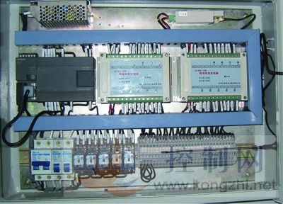

4 路灯控制器硬件实现
                                        图2   路灯控制器硬件结构图
    路灯控制器中采用Siemens的小型可编程逻辑控制器S7-224对路灯照明按照常规独立控制道路照明。GPRS通信采用Siemens的无线通信模块TC35i,终端系统采用洛阳元煜公司的LCS-2000型单片机、Maxim的A/D采样芯片MAXl97、开关稳压电源以及外部接口芯片和器件。
4.1 S7-224
    终端安装现场环境恶劣.采用Siemens的小型PLC来实现照明开关控制,保证现场开关控制的稳定性。在PLC内部设定远程开关控制的优先级比常规时间开关控制要高,通过远程控制实现城市照明系统照明时间、地点灵活控制性。Siemens对外通信端口是RS485标准,在路灯控制器中采用自由通信协议端口与单片机通信。
4.2 TC35i
    终端路灯控制器的远程GPRS通信模块采用Siemens公司的无线GPRS通信模块TC35i。TC35i是Siemens公司推出的新一代上业级无线通信GSM模块。TC35i模块可以工作在双频段,工作在不同的频段功耗分别为2W((GSM900MHZ)  和IW(GSMl800MHZ)。模块有AT命令集接口。为数据、语音、短消息和传真提供快速、可靠、安全的传输,方便用户的应用开发及设计。
    路灯控制器远程终端通过编写单片机启动程序,应用AT指令,对无线GPRS通信模块TC35i进行初始化设置,设定与服务器通信服务端口。将管理中心服务器地址进行绑定,通过现场的GSM信号设备,接入公共的GSM网络,通过当地移动网络数据中心的APN按入端口,与管理中心连接通信。GPRS连接通过单片机的循环指令执行和服务器的Sockel连接机制实现GPRS无线通信的“永远在线”连接,保证远程控制系统的实时控制响应。
