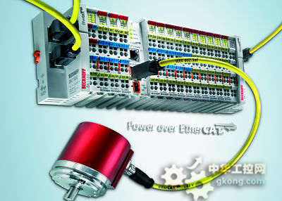

  编者语:Beckhoff 的 EtherCAT 端子模块系统充分利用了 EtherCAT 的技术优点。为此,该 I/O 系统又添加了一个端子模块:EtherCAT 星型拓扑接口端子模块 EK1132 支持 Power over EtherCAT 协议,符合 IEEE 802.3af 标准。使用了一根标准的 EtherCAT/Ethernet 电缆,用于传输现场总线信号以及供电。
    EtherCAT 星型拓扑接口端子模块 EK1132 特别适合用于各种传感器,如轴编码器或长度测量设备,现在,这些传感器通过一根电缆即可连接。传感器电源电压 48 V 由星型拓扑接口端子模块中作为行业标准的 24 V 电压生成。端子模块的最大输入电流为 350 mA。信号和电力传输可以用相同的四线制电缆实现。Power over EtherCAT 传感器通过一个 4 针连接器(如 M12)连接。电缆最长为 100 m。
  一个智能供电系统检测,各个用电设备应该属于哪些性能等级,并将全部可用的电力(15.4 W)响应地分配给相连的设备。与 2 端口 EtherCAT 星型拓扑接口端子模块 EK1122 相似,通过 EK1132 也能够实现 EtherCAT 星型拓扑结构配置。通过 Beckhoff TwinCAT 自动化套件或其它适用的 EtherCAT 主站,EK1132 也支持 EtherCAT 设备的热连接和热插拔。
通过 Power over EtherCAT 端子模块,只需使用一根电缆即可实现供电和 EtherCAT 信号传输。
