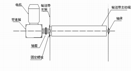

  输送带主动辊(带电机)结构如图1所示:
  (二)工作原理:
  电机的减速箱输出轴为空心,主动辊插入电机减速箱输出轴内,依靠平键连接传递动力,省去了联轴器。

  从图1中可以看出,主动辊的一侧以输送带支架侧板上的轴承为支撑,另一端插在电机减速箱孔内,依靠减速箱内孔来支撑,这样,虽然固定方式简化,省却了电机支架,却形成了一个类似悬臂梁形式的不稳定支撑。当安装准确,支撑架足够牢固时,传动平稳可靠。然而,我们都知道,悬臂梁不是一个稳定的支撑方式,特别是依靠单边向心球轴承来支撑,更是非常不稳固。由于制造和安装精度的影响、输送带支撑板弹性变形的影响,以及轴自重的影响,以上因素造成主动轴无法精确垂直于安装面,无法与主动辊完全同心,主动辊运行时发生摆动现象。虽然电机对主动辊起了支撑作用,但是由于电机也是单边固定在输送带支架侧板上,也是悬臂梁形式,也是不稳定的,在主动辊的摆动下,电机也随之摆动,这样对主动辊轴及电机造成伤害。

  我们根据电机内孔的尺寸,在里面加装轴承,固定轴的径向摆动,这样就在径向上固定住轴,使以前的单边支撑改为双边支撑,大大改善了轴的受力情况,使轴不能随意摆动,电机也就不会被迫摆动了。
