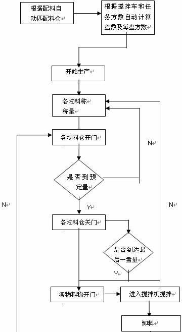

  混凝土生产过程由物料仓、物料秤、骨料斗以及搅拌机四个环节组成。其中物料仓和物料秤为配料系统,负责将原料按照配方中设定的值精确投放,骨料斗和搅拌机为搅拌系统,负责混凝土搅拌及出料,如图1所示。
  易控软件实现的混凝土搅拌站自动控制系统,对混凝土生产过程中的各个环节实现精确连续的控制。首先物料仓按照配方中设定的配料值自动将物料投放到物料秤上,系统通过物料秤采集到的重量值自动停止放料,物料秤向骨料斗放料时同样根据传送带电子秤采集到的重量值自动停止放料,两次放料保证配料量的精确。同时,系统采用在线计算冲量的方法,根据实际情况实时调节冲量大小,进一步保证了配料量的精确。根据实际值和设定值计算出多余的物料将会留在物料秤上,参与到下一盘配料。所有投料完成以后开始计算搅拌定时,由电铃通知生产完成。

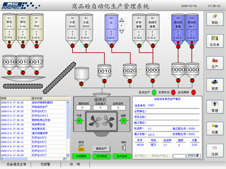

  易控实现的搅拌站自动化控制系统,风格简洁、操作方便,系统画面由标题栏、导航区、工作区和状态栏组成。各个功能按钮位于画面右侧的导航区内,操作人员可以通过单击按钮进入相应的操作区域,位于画面底部的状态栏显示系统报警状态、操作人员、通信状态等信息。监控系统的画面使操作人员能够更加准确直观的了解实际现场的工作状态,易控具有专业级的图形处理能力。通过易控组态的混凝土搅拌站生产画面,能够准确全面的体现搅拌站的控制流程,并能实时显示现场参数,实现了画面与生产过程的同步。组态完成的生产画面如图2所示。
图2 混凝土搅拌站生产画面

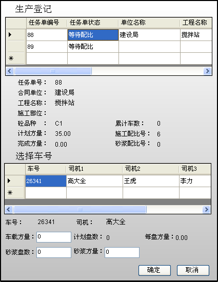

  易控实现的搅拌站自动化控制系统提供了两种生产方式,手动生产和自动生产。在自动生产模式下,用户可以通过生产画面中的“生产登记”按钮,选择已经填写好的生产任务单(如图3所示),点击“开始生产”按钮,系统就会按照任务单中包含的混凝土的信息自动的进行生产,整个生产过程不需要用户手动操作。在手动生产模式下,用户可以通过点击画面中的各个仓门来实现放料配料的过程,各个仓门之间存在着逻辑互锁,操作员的所有操作都在画面的日志记录区中显示,保证了生产过程的安全。
图3 生产登记内容
  在生产过程中,各个配料仓的仓体处显示当前生产任务使用的配合比和原料用量,除此之外,画面同样涵盖了工程信息,包括正在生产产品的任务单编号、项目名称、施工部位、混凝土品种等信息,这些信息使得操作人员方便快速的掌握当前的生产情况。

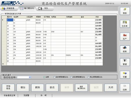

  3.3配方管理
  为了满足产品多样化的要求,由易控实现的搅拌站自动化控制系统与外部数据库连接,用数据库来管理不同品种混凝土的配方数据,不仅可存储配方的数量增大很多,还可在线对配方内容进行编辑。配方管理功能提供了新增、删除、修改、查询等功能,如图4所示。编辑完成的配方保存在与易控相连的数据库中,在填写生产任务单时可供操作员选择。
图4 配方管理功能

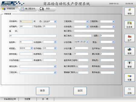

  针对不同客户对混凝土的型号及数量的要求,由“易控(INSPEC)”实现的搅拌站自动化控制系统集成了混凝土搅拌站ERP信息的管理,囊括了搅拌站生产管理相关的所有过程,包括任务单管理、配方管理、仓库管理、原材料管理、车队管理、操作员管理及运送记录管理等各个环节的管理,同时提供大量的综合查询及生成日报表、月报表的功能。
  针对每次生产任务,填写相应的生产任务单,生产任务单中包含任务单编号、任务单状态、合同编号、混凝土品种、运送车队等基本信息。任务单管理功能提供了新增、删除、修改、查询等功能,如图5所示。编辑完成的生产任务单保存在与易控相连的数据库中,用户可通过生产画面的“生产登记”按钮进行选择。
图5 任务单管理功能

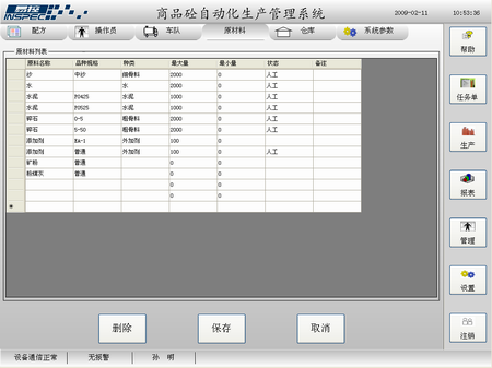

  由易控实现的搅拌站自动化控制系统包含的仓库管理、原材料管理、车队管理、操作员管理及运送记录管理,提供了新增、删除、修改、查询等功能如图6所示,编辑完成的信息存储在与易控相连的数据库中。
图6 原材料管理
