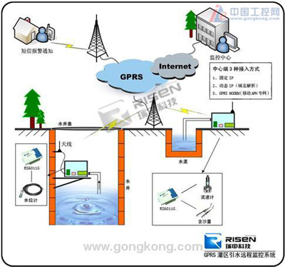

    系统组成:
    灌区引水监测系统主要由中心控制站、手机、现场传感器(流速计、水位计等)、厦门瑞申自动化公司提供的数据采集、传输、控制于一体的RS6011G GPRS RTU、灌区引水监测软件组成。
                                               (系统拓扑图)
    一、中心控制站:
    服务器申请配置固定IP地址,采用移动通信公司提供的专线,与GPRS网络相连。由于专线可提供较高的带宽,当引水监控点数量增加,中心不用扩容即可满足需求。
    中心监控站服务器采用动态IP地址(可以申请花生壳软件采用域名的方式),当监控点数量增加,中心不用扩容即可满足需求(适合监控点数在几十个左右的)。
    监控中心服务器接收到GPRS网络终端传来的连接申请先进行认证,认证通过后接受传来的数据并进行处理。
    远程监控中心实现整个引水远程监控系统各监控点状态数据的采集和处理,通过系统中集成的强大软逻辑(Softlogic)功能可对所有数据执行高级算法处理。将结果值发回现场或通过内嵌的SQL语言、OPC、ODBC等标准接口发送给第三方系统或数据库,以实现数据的充分共享,交叉访问以及应用的高度独立性。

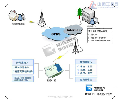

     二、瑞申RS6011G GPRS RTU产品介绍
    (1)基本原理:
    通过RS—485总线将数字传感器(也可采用模拟输出传感器)与瑞申无线智能测控终端连为一体,构成现场监控单元。瑞申无线测控终端内置:CPU模块、数据存储模块、控制模块、
    GPRS/CDMA数据通信模块。可现场接入多路模拟量、开关量、继电器信号等数据,然后直接通过GPRS无线模块将现场数据与远程控制中心连接,将采集数据实时发送到远程数据库服务器,并存储到数据库中。
    通过该系统,即使在远离观测现场的异地,也能方便地对水源井、引水管道要素如水位、含沙量、流速等数据的采集读取,真正实现了远程监测和数据共享的功能。除数据远程采集、实时监控外,系统还可实现远程手机报警,并通过用户手机远程控制现场设备。
    (2)、功能特点:
    采集传输控制一体化,提高了系统可靠性,降低了成本;
    采用超低功耗高性能的嵌入式处理器,数据采样精度小于2‰;
    内嵌看门狗,不死机,掉线自动恢复;
    配备多种接口资源:包括模拟信号采集、开关量采集、脉冲信号输入、继电器控制输出等;
    继电器可设置报警联动;
    支持一路RS232/RS485(只支持MODBUS协议)方式的用户数据接口,可接入电子式传感器、PLC等各种设备;
    短信数据传输或GPRS实时在线传输方式;
    GPRS 远程在线设置和短信息远程设置功能;
    支持终端远程进入休眠模式,并可用多种方式唤醒;
    监控中心及手机远程控制现场设备;
    可向用户设定的手机发送短信报警信息;
    模拟量分时段报警;
    用户可以编程的量程转换和报警上下限设定;
    内设工业时钟,精确记时;
    自动定时上报和事件触发上报功能;
    内置大容量FLASH存储器,数据自动记录,支持历史数据检索;
    板载工业级GSM/GPRS通信模块,方便用户选择GSM/GPRS组网方式;
    提供用户设置软件,开放式接口,方便与组太软件及其他软件连接;
    (3)GPRS传输特点:
    基于灌区分布点多面广,其远程采集大多仍沿用有线传输方式,线路维护量很大。由于电话线公用,通讯时经常发生冲突,既影响了数据的传输也对灌区部门的正常工作造成了干扰,并且此种方式对通讯部门程控交换机正常、稳定的运行也有一定的影响。为保证传输质量,若采用专线方式,投资成本太高;采用GPRS无线数字网的通讯方式,很好地解决了远程灌区引水信息采集的瓶颈问题。
    GPRS是通用分组无线业务(General Packet Radio Service)的英文简称,是在现有GSM系统上发展起来的一种承载业务,目的是为GSM用户提供分组形式的数据业务。GPRS抛弃了传统的独占电路交换模式,采用分组交换技术,每个用户可同时占用多个无线信道,同一无线信道又可以由多个用户共享,有效地利用了信道资源,带宽最高可达171.2Kb/s。目前中国移动的GPRS覆盖范围在中心城市几乎达到了100%,在边远地区也达到了80%以上,实际应用带宽大约在20-40Kb/s,特别适合远程监测行业的通信需求,完全取代过去传统的有线、MODEM、X.25、数传电台、短信等通信方式。
                                           (RS6011G产品拓扑图)
