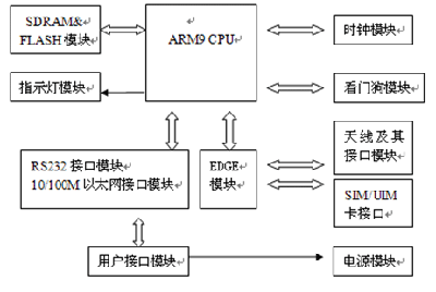

三.F3320 EDGE Router 简介
    F3320 EDGE ROUTER采用高性能的工业级ARM9通信处理器,以嵌入式实时操作系统为软件支撑平台,系统集成了全系列从逻辑链路层到应用层通信协议,支持静态及动态路由,PPP server及PPP client,VPN(包括PPTP和IPSEC),DHCP server及DHCP client,DDNS,防火墙,NAT,DMZ主机等功能。为用户提供安全,高速,稳定可靠,各种协议路由转发的无线路由网络。本产品已广泛应用于金融,水利,环保,电力,邮政,气象等行业。
    原理框图如下:

    2、  硬件系统
    1) 工业级ARM9 CPU,主频200M
    2) FLASH:4MB(可扩展至16MB)
    3) SDRAM:16MB(可扩展至64MB)
    4) E2PROM:64KB
    5) 接口:
    1个10/100M以太网口
    1个RS232串口。(根据需要,可支持RS422/RS485),串口速率110~230400bits/s
    指示灯:具有“Power”、“Online”、“Alarm”、“System”、“Link/ACT”五个指示灯
    天线接口:标准SMA阴头天线接口,特性阻抗50欧
    SIM/UIM卡接口:标准的抽屉式用户卡接口(3V/5V)
    电源接口:标准的3芯火车头电源插座
   “Reset”复位按钮,通过此按钮,可将ROUTER的参数配置恢复为出厂值
    6) 供电:
    外接电源:DC 9V 1.5A
    宽电压供电:DC 5-35V
    通信电流:<450mA (9V)
    待机电流:<35mA (9V)
    7) 无线模块
    采用高性能工业级EDGE无线模块
    8) 尺寸
    外形尺寸:157x97x25 mm (不包括天线和安装件)
    9) 其他参数:
    工作环境温度 -25~+65?C
    储存温度 -40~+85?C
    相对湿度 95%(无凝结)

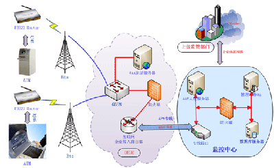

四.系统组网
    系统拓扑结构
    本系统由带系统软件的主站, F3320 EDGE Router 传输终端,ATM设备等组成。
    银行的ATM设备通过F3320 EDGE Router和银行应用服务器之间的数据交换通过EDGE专网方式连接,银行Radius认证服务器(可以选用,因为EDGE的PDSN中已有AAA服务器进行认证)与EDGE网络内的PDSN,为移动Internet/Intranet(银行内部互联网)用户提供分组数据接入服务。PDSN是EDGE网络的网关支持接点。
    只有与F3320 EDGE Router相接的ATM设备才能访问银行应用服务器,同样,已接入F3320 EDGE Router的ATM设备要访问内网资源,首先都必须通过PDSN中的AAA认证服务器进行AAA的认证,若有必要,则银行网的Radius服务器再对其进行身份认证。认证通过后, 接入服务器就与接入F3320 EDGE Router的ATM设备建立L2TP连接,。ATM就可以连接到银行应用服务器,银行应用服务器登记ATM设备的连接信息。然后,ATM设备和银行应用服务器就可以相互发送数据信息。

    2. EDGE专网系统终端上网登录服务器平台的流程为:
    1)用户发出EDGE登录请求,请求中包括由移动公司为EDGE专网系统专门分配的专网APN;
    2)根据请求中的APN,SGSN向DNS服务器发出查询请求,找到与企业服务器平台连接的GGSN,并将用户请求通过GTP隧道封装送给GGSN;
    3)GGSN将用户认证信息(包括手机号码、用户账号、密码等)通过专线送至Radius进行认证;
    4)Radius认证服务器看到手机号等认证信息,确认是合法用户发来的请求,向DHCP服务器请求分配用户地址;
    5)Radius认证通过后,由Radius向GGSN发送携带用户地址的确认信息;
    6)用户得到了IP地址,就可以携带数据包,对EDGE专网系统信息查询和业务处理平台进行访问。
