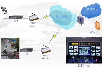

    此组网方案是在TD路由器连接到公网监控中心的基础上建立VPN隧道方式来传输视频图像 ,组网实施如下:
    a) 监控中心:具有公网固定IP或域名,在一台PC上建立VPN服务器,并把所有端口映射到VPN服务器这台机子上,具体VPN服务器建立方式请参考厦门四信通信技术部《VPN服务器建立说明文档》(可向技术部索取)。
    b) TD路由器:配置开通移动TD业务的SIM卡,配置VPN(PPTP或L2TP)及其它必要性功能,具体配置方法请参考厦门四信通信技术部《F3520 Route使用手册》。
    c) 视频服务器:配置视频服务器IP地址和TD路由器地址同一网段,网关指向TD路由器地址,其它功能性配置请参考各品牌视频服务器使用说明。

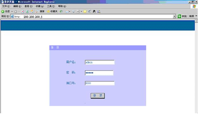

    依上图为例,终端为192.168.1.10和192.168.1.11的视频服务器,通过TD路由器和监控中心建立的VPN通道后,分别获得的隧道IP 200.200.200.6和200.200.200.5,正常来说三个隧道IP之间是可以直接互相访问的。另外在路由器上通过端口映射及服务器其它方面的设置也可直接访问终端IP 192.168.1.10和192.168.1.11观看实时画面。

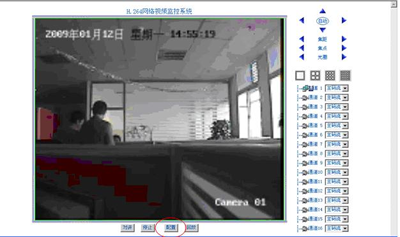

此时可以通过IE浏览器输入:http://200.200.200.5 远程访问实时视频画面,如下:
输入用户名和密码

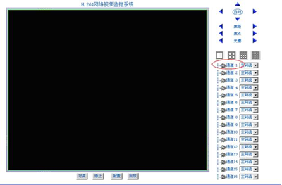

出现监控界面后,根据实际视频通道双击通道1,进入实时画面

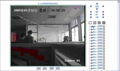

实时画面如下

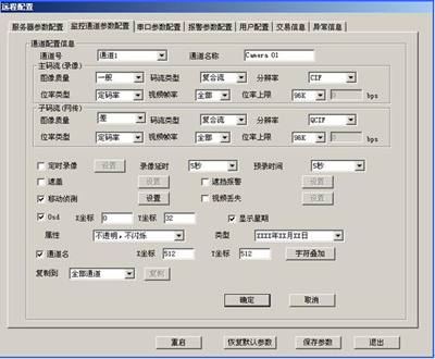

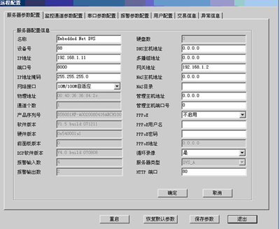

可点击配置按钮进入远程修改视频服务器参数
远程配置画面如下,可修改保存。
