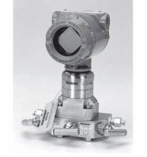

    969年,美国罗斯蒙特(Rosemount,现为艾默生过程管理的子公司)公司开始生产5系列电容式变送器,成[]为享誉世界多年的名牌产品,总产量已达400万台 。早期产品量程范围:0~0.12 kPa ~ 0~41 MPa,精确度指标为0.25%,量程比为6:。上世纪八十年代初,美国霍尼韦尔(HONEYWELL)公司推出了智能化的现场仪表——ST3000智能变送器,此后,罗斯蒙特公司、日本横河(YOKOGAWA)公司、ABB公司、福克斯波罗(FOXBORO)公司等都推出各具特色的智能变送器产品。变送器的工作原理除了电容式之外,还有电感式、单晶硅谐振式、扩散硅式、陶瓷式等。目前高端产品的量程范围:0~0.025 kPa ~ 0~60 MPa,精确度指标为0.075%~0.025%,量程比为00:~400:,罗斯蒙特公司305S型变送器为高端产品的代表,如图所示。
图1 罗斯蒙特公司的3051S型变送器

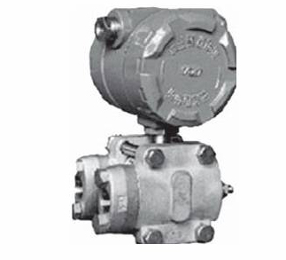

    1978年中国开始改革开放,1979 年西安仪表厂与罗斯蒙特公司签订1151电容式压力/差压变送器(如图2所示)的技术转让合同,这是中国仪器仪表行业引进的第一个重要产品技术转让合同。对于变送器行业乃至整个仪器仪表行业来说,这应该是一个标志性的事件。
图2 西安仪表厂引进的1151电容式变送器

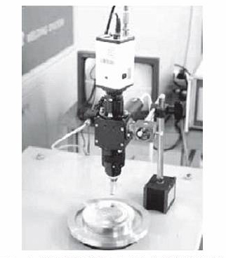

    作者曾参观过伟岸测器公司变送器现代化工艺流水生产线,对所看到的像精密激光焊接设备(如图5所示)和大型测试箱这样的先进设备留下了深刻印象。大型测试箱标定精度在0.01%,240只组装好的变送器作为一个批次自动推入大型测试箱,操作员只需启动电脑键盘,中央计算机对每台变送器自动设定、存储、补偿、修整数据,并根据环境改变作进一步补偿,最后自动检测出厂。
图4 伟岸测器变送器生产线上的精密激光焊接
